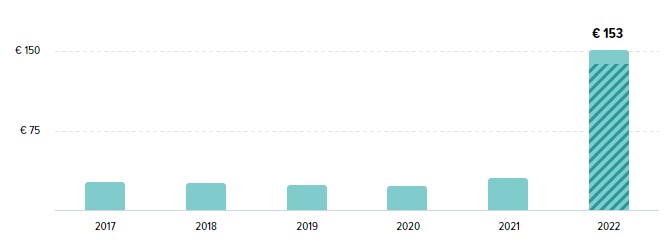

Schermafbeelding 2022-02-03 094201.jpg (14.89 KiB) 1963 keer bekeken
Dit is een ander voorbeeld uit mijn privé situatie. Een pak meer dus.
Ik maak daar eigenlijk geen zo'n drama van hoor. Ik kan er mee leven dat dit mijn eerlijke bijdrage is voor het gebruik van het net.
