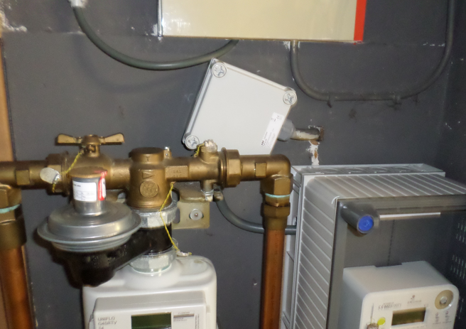

We hebben een schrijven ontvangen dat men een digitale elektriciteitsmeter wil komen plaatsen.
Echter na telefonisch contact heeft men me niet kunnen antwoorden op mijn vragen.
Straf dat men daar zelf niet weet waar men mee bezig is...
Onze zekeringenkast staat vlak boven de huidige tellerkast, de kabel loopt via een gat in de tellerkast naar de zekeringenkast.
Zal de technieker dit ook zo uitvoeren bij een digitale teller? Zal deze dan zelf de nodige kabels voorzien?
Want bij foto’s in de brochures is er in het bovenste gedeelte van de tellerkast helemaal geen kast of kabel te zien
https://www.fluvius.be/nl/thema/meters- ... -plaatsing
https://www.fluvius.be/nl/blog/digitale ... tappenplan
Kan de meterkast met een netwerkkabel op het internet aangesloten worden?
Heb geen zin dat hun draadloze signalen onze wifi verstoren
De gasmeter gaat men ook vervangen, zal men die dan ook opnieuw keuren?

Misschien even een foto posten?
Een recente tellerkast, daar vervangt men gewoon het plexi deksel, de rest kan blijven.
Oude zwarte bakeliet kasten, worden vervangen.
Er is vaak wel wat speling op de bedrading.
Waarschijnlijk hoef je je geen zorgen te maken.
Communicatie gaat via GSM netwerk.
Is geen klassieke 4G maar iets met lage bandbreedte en veel penetranter in gebouwen, kelders, ...
Gasmeter vervangen is ook eenvoudig, hoeft geen herkeuring.
Verwacht je van zo'n dame aan de telefoon alle details te kennen, nee zij maken enkel de afspraak.
De techniekers zijn vak heel schappelijk hoor qua uitleg en meedenken.

Nee.Axelle schreef:Onze zekeringenkast staat vlak boven de huidige tellerkast, de kabel loopt via een gat in de tellerkast naar de zekeringenkast.
De kabel gaat in en uit langs onder.
Nee. Of beter: waarschijnlijk niet.Zal deze dan zelf de nodige kabels voorzien?
Jij moet zelf de kabels voorzien voor alles vanaf de rooilijn.
In dit geval: een XVB4G10 die op uw hoofddifferentieel aangesloten is en dan naar de onderkant van de 25D60 gaat.
Maar zoals hierboven al geschreven: de techniekers van Fluvius blijken toch niet echt scherpslijpers te zijn. Ik ken al heel wat mensen (mezelf incl) die een digitale meter hebben, en dat passeerde telkens zonder problemen.
Nee.Kan de meterkast met een netwerkkabel op het internet aangesloten worden?
De nieuwe meter werkt op een GSM-frequentie.
Lijkt me heel onwaarschijnlijk dat uw wifi daar last van gaat hebben
Nee.De gasmeter gaat men ook vervangen, zal men die dan ook opnieuw keuren?
Een metervervanging is geen keuring.
Volgens mij moet een gasmeter ook niet herkeurd worden? Een elektriciteitsmeter trouwens ook niet.
Enkel wijzigingen aan uw elektriciteitskast of elektrische installatie (stopcontacten, sensoren, schakelaars, ...) moeten (her)keurd worden. Maar dat is niet door Fluvius, wel door OCB, Vincotte en consoorten.

Als ik het goed bekijk bestaat onze tellerkast uit 3 lagen.
Onderstuk heeft rondom voorzieningen om de kabel door te steken.
Bij ons werd dus vanboven een gat gemaakt op deze door te steken naar de zekeringkast
Middenstuk met daarop een plexi behuizing
Als men het onderstuk niet nodig heeft om iets in te plaatsen, dan is er dus geen probleem
Want daarin loopt de kabel in een plastic u vorm achter de huidige teller door

Hier zijn ze deze maand gepasseerd. Om de kabel te verlengen werd een aftakdoos geplaatst.
Hieronder een foto
Hieronder een foto

Gewoon die doos over dat gat hangen was te moeilijk...
En die heeft precies dan ook een nieuwe meterkast gehangen ? De vorige hing duidelijk hoger... Wat een knoeier.

Met die aftakdoos zie ik al direct 3 fouten door ontbreken vakmanschap.
- Kabel uit de muur niet fatsoenlijk in de wartel.
- Buigradius onderste kabel te klein
- Kabelinvoer naar kast onderaan is niet dicht.
Inderdaad, door de doos rechtstreeks op het gat door de muur te monteren kan je alle 3 puntjes vermijden.
Prutsers !

Wat ik mij afvraag is als deze installatie met deze opstelling ooit moet gekeurd worden, dit wordt goedgekeurd?duizend schreef:Diegene die een aftakdoos zo installeert, is echt goe bezig …![]()
Laat hem maar terugkomen om het fatsoenlijk te installeren.
Dacht dat je die kabel van de meter naar de zekeringkast (die daar vlak boven staat, je ziet nog juist de rand op de foto) nooit mocht onderbreken.

Ik wil niet weten hoe dat dat in de aftakdoos aan elkaar hangt
Die liet ik terugkomen.
Ik hoop dat dat links geen zwarte plakband is, maar krimpkous.
Maar niet tegenstaande, slordigheid ten top.
En zoals als hier aangeven, waarom die doos niet over het gat.
