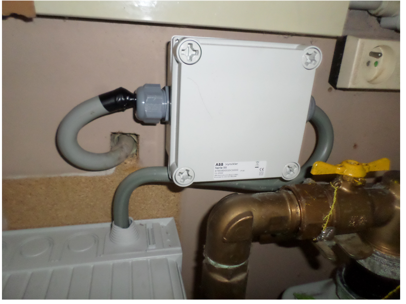

Als ik het goed bekijk bestaat onze tellerkast uit 3 lagen.
Onderstuk heeft rondom voorzieningen om de kabel door te steken.
Bij ons werd dus vanboven een gat gemaakt op deze door te steken naar de zekeringkast
Middenstuk met daarop een plexi behuizing
Als men het onderstuk niet nodig heeft om iets in te plaatsen, dan is er dus geen probleem
Want daarin loopt de kabel in een plastic u vorm achter de huidige teller door

Hier zijn ze deze maand gepasseerd. Om de kabel te verlengen werd een aftakdoos geplaatst.
Hieronder een foto

VOiD
- Berichten: 2520
- Locatie: Herent
- Bedankt: 224 keer
Gewoon die doos over dat gat hangen was te moeilijk...
En die heeft precies dan ook een nieuwe meterkast gehangen ? De vorige hing duidelijk hoger... Wat een knoeier.

- lacer
- Berichten: 3410
- Locatie: 09
- Bedankt: 202 keer
Met die aftakdoos zie ik al direct 3 fouten door ontbreken vakmanschap.
- Kabel uit de muur niet fatsoenlijk in de wartel.
- Buigradius onderste kabel te klein
- Kabelinvoer naar kast onderaan is niet dicht.
Inderdaad, door de doos rechtstreeks op het gat door de muur te monteren kan je alle 3 puntjes vermijden.
Prutsers !
Prutsers !
- Berichten: 7196
- Bedankt: 698 keer
da's een typisch voorbeeld van "lossetop theefthierallanggenoeggeduurd"
- TanknaT
- Berichten: 468
- Bedankt: 55 keer
Wat ik mij afvraag is als deze installatie met deze opstelling ooit moet gekeurd worden, dit wordt goedgekeurd?duizend schreef:Diegene die een aftakdoos zo installeert, is echt goe bezig …![]()
Laat hem maar terugkomen om het fatsoenlijk te installeren.
Dacht dat je die kabel van de meter naar de zekeringkast (die daar vlak boven staat, je ziet nog juist de rand op de foto) nooit mocht onderbreken.
- svermassen
- Berichten: 2302
- Bedankt: 60 keer
Ik wil niet weten hoe dat dat in de aftakdoos aan elkaar hangt
Die liet ik terugkomen.
Ik hoop dat dat links geen zwarte plakband is, maar krimpkous.
Maar niet tegenstaande, slordigheid ten top.
En zoals als hier aangeven, waarom die doos niet over het gat.
