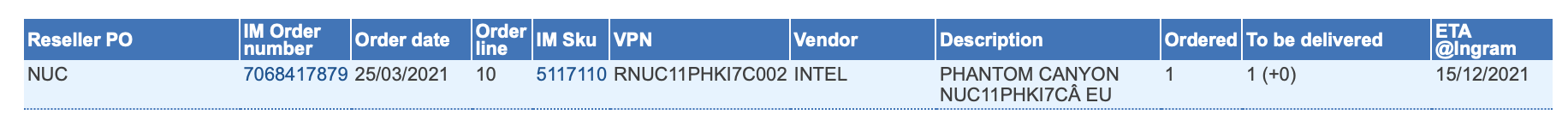

Ik heb een Phantom Canyon in bestelling staan sinds maart 2021, en die datum schuift elke dag 1 dag op.
Geen enkele leverancier verwacht NUCs voor einde Q1 2022.
