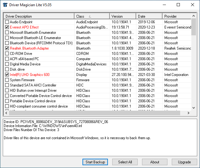

Van het oude systeem kun je de drivers backuppen via bv. Driver Magician Lite: https://www.drivermagician.com/Lite.htm
De drivers die in het rood staan zijn niet inbegrepen in Windows, die heb je nodig. (De figuur in bijlage is maar een voorbeeld, bij jou zullen dit vanzelfsprekend andere drivers zijn). Na installatie van Windows op het nieuwe systeem zul je in apparaatbeheer één of meer onbekende apparaten zien staan waarvan geen driver werd gevonden.
Je kunt dan refereren naar de folder van je backup om daar door de nieuwe Windows de drivers te laten zoeken van de onbekende apparaten.
Nog even toevoegen dat je best bij de originele Windows-versie blijft. Er stond W7 op het oude systeem, installeer dan ook W7 op het nieuwe. Het is niet onmogelijk dat het ook met latere Windows versies gaat werken, maar verre van zeker.
