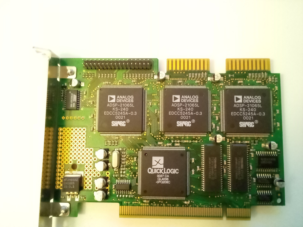

Een vriend met een orgel die een ingebouwde pc (w7) heeft krijgt een hoop foutmeldingen mbt dll's enz.
Ik heb al geprobeerd om in veilige modus te starten, system file checker te laten lopen maar helaas: een hoop fouten op de SSD.
Explorer start ook niet meer dus ik weet niet of er een andere manier is om naar een eerder system restore point terug te grijpen.
Nu wilde ik proberen op een andere HDD windows te installeren om te zien of we dat ding terug aan de praat kunnen krijgen.
De installatie is geen probleem maar er zit een add-on kaart in het mobo die die met een flat cable naar de printplaat van het orgel zelf connecteert.
Hiervan heeft hij geen drivers, de persoon die dat heeft geïnstalleerd is niet meer te bereiken en de fabrikant van het orgel zou niet meer bestaan.
Is er een mogelijkheid om op de SSD de geïnstalleerde driver te vinden door deze disk aan een ander werkend systeem te hangen of is er een andere manier om dat te achterhalen?
Foto's van de add-on card (ik heb er niet veel over kunnen vinden):
Alvast dikke merci voor alle tips!

Is er een kans dat je enige pci identifier kan uitlezen van deze kaart? Via apparaatbeheer, of op linux via lspci?

Kaart bevat 3 sharc chips, is voor custom DSP code op te lopen. Die chips zaten ook in dure surround processoren.
Zal wel een niche driver zijn, en niet iets generic

Van het oude systeem kun je de drivers backuppen via bv. Driver Magician Lite: https://www.drivermagician.com/Lite.htm
De drivers die in het rood staan zijn niet inbegrepen in Windows, die heb je nodig. (De figuur in bijlage is maar een voorbeeld, bij jou zullen dit vanzelfsprekend andere drivers zijn). Na installatie van Windows op het nieuwe systeem zul je in apparaatbeheer één of meer onbekende apparaten zien staan waarvan geen driver werd gevonden.
Je kunt dan refereren naar de folder van je backup om daar door de nieuwe Windows de drivers te laten zoeken van de onbekende apparaten.
Nog even toevoegen dat je best bij de originele Windows-versie blijft. Er stond W7 op het oude systeem, installeer dan ook W7 op het nieuwe. Het is niet onmogelijk dat het ook met latere Windows versies gaat werken, maar verre van zeker.

Ik ben er achter gekomen dat deze add-on card door de fabrikant nogal geheim wordt gehouden maar ook dat de software ook de driver zou bevatten.
We zijn aan het wachten op een nieuwe SSD.
