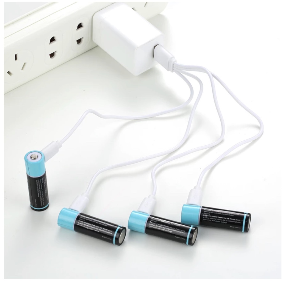

Stel, je hebt 2 battery packs, gewoon USB 5v uit.
De ene 2A, de andere 1A.
Je neemt 2 USB-A naar open-end kabels.
Je plugt elke kabel in een battery pack.
Je neemt de 2 rode draden samen, en de 2 zwarte.
In theorie heb je dan toch 3A beschikbaar, juist?
Stel je ziet het groter en doet dat niet met 2 maar met 10x (dezelfde) battery packs (met 2A uitgang op 5v).
Dan heb je 20A uit op 5v.
Je neemt alle rode en zwarte samen, neemt een 'Buck Boost' en gaat van 5v naar 12v.
Je hebt nu 12v en 8,3A ter beschikking. (verliezen niet meegerekend).
Idealiter neem je de uitgangen van 2 battery packs in serie zodat je vertrekt van 10v ipv 5v omdat anders de Buck Boost te hard moet worden gekoeld.
Zie ik iets over het hoofd ?

ja, je vergeet onbalans tussen de packs, ander interne weerstand die ervoor zorgt dat het ene pack sneller leeg is dan het andere waardoor er spanningsverschillen opduiken en dus onderlinge stromen gaan vloeien.

In battery packs zit ook een controller:
https://www.digikey.com/en/maker/projec ... 6337724497
Die dingen in serie of parallel zetten, is geen slim idee, gezien het geen klassieke batterij is, maar vaak een batterij met inwendig een ander voltage (3.7V ipv 5V) dan aan de uitgang, met een PCB ertussen voor o.a. het laadprocess en DC->DC convertie.

Niet dat ik er mee wilde doorzetten, maar gewoon uit nieuwsgierigheid het volgende geprobeerd.
Ik had nog een kabeltje liggen van een setje AA batterijen die ik eens had gekocht.
Dat kabeltje heb ik gebruikt om 4 identieke battery packs te hangen aan een iPad USB lader die 10w levert.
Zoals op de afbeelding dus, maar dan met mijn battery packs. Vaststelling:
Het laden start zoals verwacht.
Na 10 minuten haal ik de usb kabel uit de adapter.
Het laden gaat gewoon verder, dat had ik niet verwacht...
Elke micro usb stekker uit de packs gehaald, en zelfs wanneer nog 2 batterijen verbonden waren bleven die gaan.
Duidelijk geen goed idee dus.
