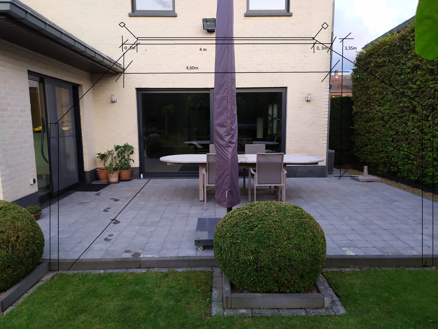

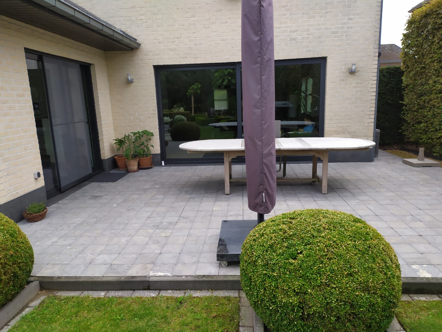

Heeft er iemand ervaring met een schaduwdoek aan zijn gevel ?
Ik ben er intussen achter dat een waterdoorlatende veiliger is betreft storm en bij zware regenval?
De bevestiging aan de gevel zou dan gebeuren met twee keilbouten en dan op het einde van het terras twee palen.
De doek en de palen zouden dan van mei tot september blijven hangen en staan.
Heeft iemand al dergelijke constructie opgezet en welke materialen hiervoor gebruikt ?

De muurkant los ik dus op met twee keilbouten.
Welke stalen palen hebben jullie genomen(waar besteld) en kunnen jullie hier ook mee de doek in hoogte regelen ?
Ik veronderstel dat de doek door spanhaken wordt opgespannen zodat deze mooi strak komt te hangen ?
p.s : wat ik me nog wel afvraag is wat de minimumafstand is dat de doek van de muur komt af te hangen(afstand muur=>richting tuin) en wat de minimumafstand is dat de doek van de rechterkant(gevel) naar binnen(links) komt te hangen ?
Zouden jullie de doek onder de goot(links) hangen of erboven ?

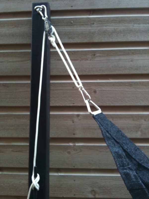

Best aan alle bevestigingspunten een karabijn haak voorzien om ze makkelijk af te halen indien nodig.
Om in hoogte te verstellen katrollen gebruiken aan de palen met een vlaggenmasthaak - ook makkelijk om deze neer te laten bij slecht weer.
Wil je het mooi strak spannen, zeker stelschroeven met dubbel oog gebruiken.

Wat ik recent bij een kennis zag:
2 haken in de muur met keilbouten.
2 palen in het gras op het terras. Hoe geplaatst? stuk rioolbuis van ongeveer een meter diep in beton gegoten (buizen diameter 125 denk ik). Wel niet helemaal vertikaal, maar een beetje schuin weg van het terras. Hierin schuift hij in de zomer houten palen (van die waar de bovenzijde van een schommel mee gemaakt wordt (maat 90mm in het vierkant, een 3-tal meter lang). Het doek maakte hij vast aan schommelhaken (die over deze paal schuiven). Opspannen van het doek gebeurt met een soort spansysteem waarmee klimmers gezekerd worden. Is dus heel snel op te spannen, bij te spannen, terug los te maken.
Als er veel regen gegeven wordt, maakt hij de spanners losser zodat de trekkracht van de schommelhaken afkomt. Dan kan hij deze naar beneden schuiven en het doek terug opspannen. Doek staat dan veel schuiner waardoor water er beter afloopt.

pfuhu
- Berichten: 817
- Bedankt: 82 keer
Moeilijk om zomaar effe foto's te gaan trekken. Sorry.
Palen in zo een metalen beugel plaatsen gaat volgens mij niet zo goed zijn. Paal zit daar niet diep genoeg in en gaat niet houden als je daar wat kracht op zet.
Hij had dus een gat gegraven, plastieken buis erin geplaatst en beton rond gegoten. Houten paal schuif je dan (ongeveer 1m) in die plastieken buis. Kan nooit weg aangezien de beton rond de buis de stevigheid biedt.
Voor het haaksysteem: zulke schommelhaken: https://www.google.com/url?sa=i&url=htt ... AdAAAAABAK
Ik heb die ook op de schommel van de kids gebruikt. Als je de bout een beetje vast draait, maar niet helemaal, dan kan je die nog verschuiven. Eenmaal er spanning op staat via het doek, schuift die helemaal niet meer.
En het koord van het doek opspannen door middel van een soort stijgklem op de koord (zoek op youtube eens achter "stijgklem petzl")

Net de zaak nog eens bekeken met meter en touw.
De doek moet sowieso boven de goot komen en zal vierkant of rechthoekig zijn. (4mx5m)
Doek komt dan op een hoogte van 3,35m.
Eventueel 2 palen voorzien met twee haken op verschillende hoogten zodat de doek in twee standen kan gehangen worden via een katrol om op te spannen.
