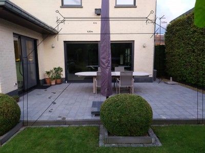

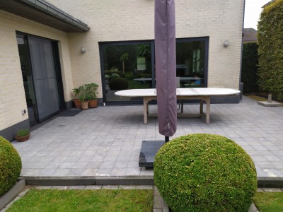

Heeft er iemand ervaring met een schaduwdoek aan zijn gevel ?

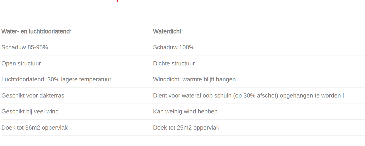

Ik ben er intussen achter dat een waterdoorlatende veiliger is betreft storm en bij zware regenval?
De bevestiging aan de gevel zou dan gebeuren met twee keilbouten en dan op het einde van het terras twee palen.
De doek en de palen zouden dan van mei tot september blijven hangen en staan.
Heeft iemand al dergelijke constructie opgezet en welke materialen hiervoor gebruikt ?

Bovenstaande heb ik geplaatst, een doek van 3 op 5 en eentje van 3 op 4. Ze zijn waterdoorlatend en hangen ook terwijl het harde wind is. Ik raad je wel aan om de stalen paal te nemen ipv eentje van hout voor de duurzaamheid.

De muurkant los ik dus op met twee keilbouten.
Welke stalen palen hebben jullie genomen(waar besteld) en kunnen jullie hier ook mee de doek in hoogte regelen ?
Ik veronderstel dat de doek door spanhaken wordt opgespannen zodat deze mooi strak komt te hangen ?
p.s : wat ik me nog wel afvraag is wat de minimumafstand is dat de doek van de muur komt af te hangen(afstand muur=>richting tuin) en wat de minimumafstand is dat de doek van de rechterkant(gevel) naar binnen(links) komt te hangen ?
Zouden jullie de doek onder de goot(links) hangen of erboven ?

Zou je niet beter een vierkante of rechthoekige doek nemen? Bij een driehoek zitten je haken in het midden boven je schuiframen en dat zal een iets zwakker punt zijn dan bijvoorbeeld boven die spotjes in een volle muur. Mogelijk kan je met staalkabels je ophangpunten verschuiven (dus doek aan opgespannen staalkabels) -- als dat niet te veel rek geeft, en 't is dan sowieso complexer.
Een draadstang met chemisch anker is misschien een betere oplossing dan een keilbout? En opletten dat de doek nergens tegenaan kan schuren/slaan.

Net de zaak nog eens bekeken met meter en touw.
De doek moet sowieso boven de goot komen en zal vierkant of rechthoekig zijn. (4mx5m)
Doek komt dan op een hoogte van 3,35m.
Eventueel 2 palen voorzien met twee haken op verschillende hoogten zodat de doek in twee standen kan gehangen worden via een katrol om op te spannen.
