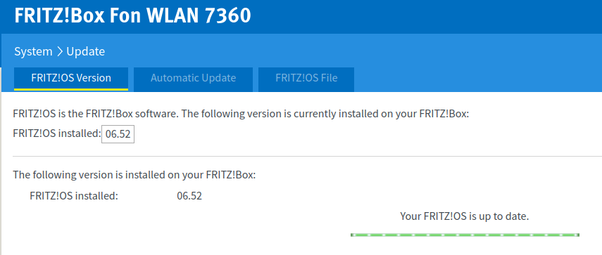

Waar vind je deze ?EotT schreef:Nieuwe officieel goedgekeurde versies:Kleine wijzigingen, ik veronderstel dat 07.30 ook dezelfde DSL versie heeft.
- 7360: 07.29
Hier staat mijn 7360 V2 nog op 06.52 en vind geen recentere update. In de map "other" staat de 06.86 van 26/09/2019

lacer schreef:Waar vind je deze ?EotT schreef:Nieuwe officieel goedgekeurde versies:Kleine wijzigingen, ik veronderstel dat 07.30 ook dezelfde DSL versie heeft.
- 7360: 07.29
https://download.avm.de/fritzbox/fritzb ... /fritz.os/

Ok, dus dit zal niet kloppen !EotT schreef:Nieuwe officieel goedgekeurde versies:
- 7360: 07.29
Niet dat ik persé de laatste goedgekeurde versie hoeft te hebben. Vroeg het mij enkel maar af.
