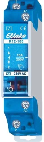

Bestaat zo iets? Mag niet breder zijn dan een standaard din-rail relais. Bekabelde sturing hoeft niet meer.
Moet iets zijn in dit formaat:

Je kan ook een voet zetten om op een DIN rail te klikken en daar eender welke relais in steken die je wil, rekening houdend met de voltage en stroom.
Wat jij dus wil is 1 module aan het voorbeeld van de Eltako te zien.

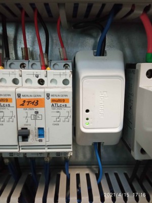

Voor een deurbel heb ik nu een relais van Sonoff gebruikt (zie foto). Maar deze is erg breed.
Er moeten wel iets bestaan als deze van Develco of Bega. Alleen kan ik nergens online kopen.
