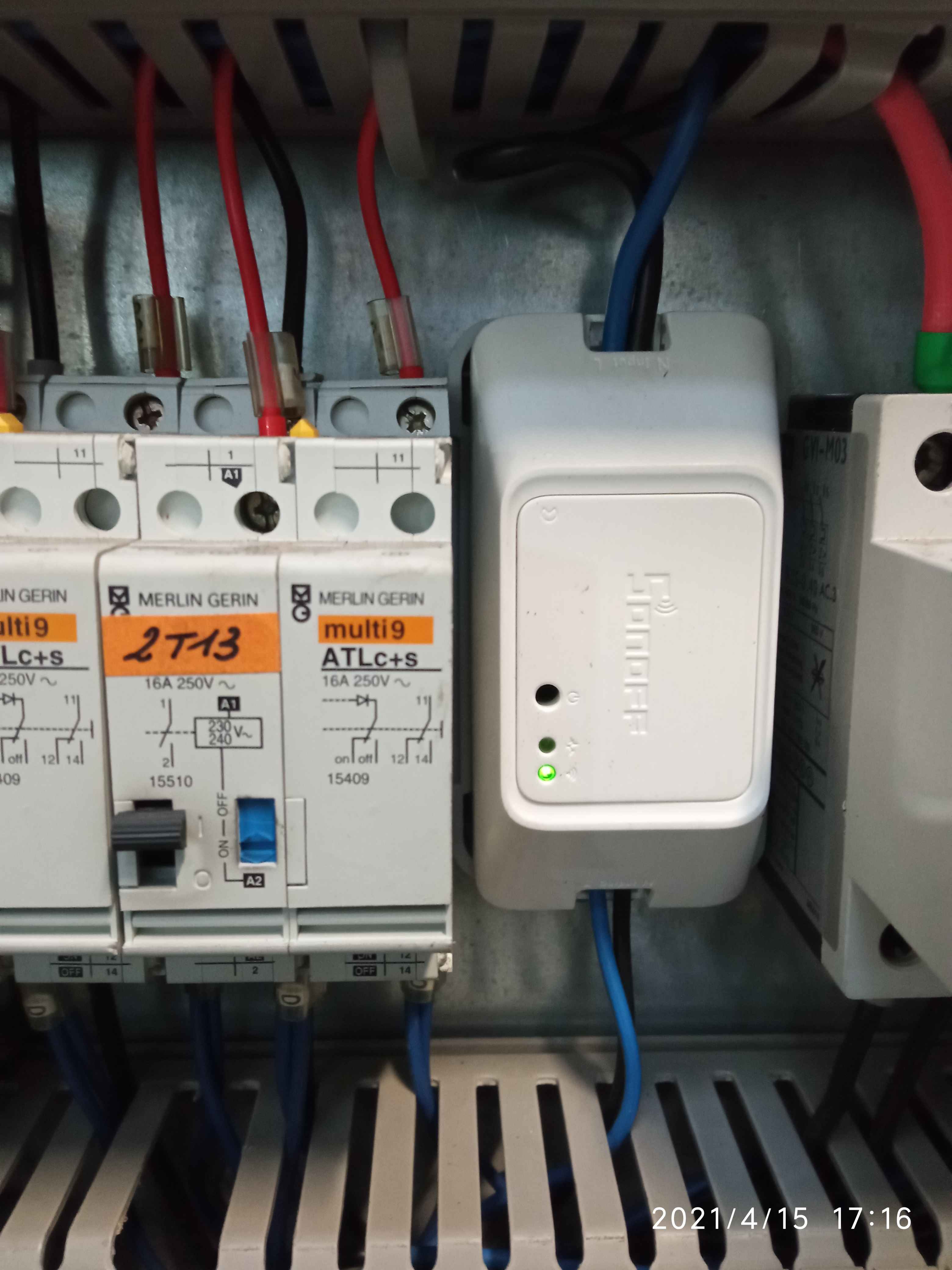

Hallo,
ik wil een aantal relais in de zekeringenkast kunnen sturen met zigbee.
Maar vind niet direct iets hiervoor...
Bestaat zo iets? Mag niet breder zijn dan een standaard din-rail relais. Bekabelde sturing hoeft niet meer.
Moet iets zijn in dit formaat:

Je kan ook een voet zetten om op een DIN rail te klikken en daar eender welke relais in steken die je wil, rekening houdend met de voltage en stroom.
Wat jij dus wil is 1 module aan het voorbeeld van de Eltako te zien.

Ik heb er ook al naar gezocht en niet meteen iets gevonden. Ik ga wat Sonoff's ombouwen.

Misschien dat een UniPi zoiets wel kan? Wel veel breder maar kan de relais vervangen.

SpecialK schreef:Ik heb er ook al naar gezocht en niet meteen iets gevonden. Ik ga wat Sonoff's ombouwen.
Niet gebruiken om rechtstreeks hoge vermogens te schakelen !
Shelly 4 PRO ?

Zigbee modules weet ik niet, maar je kan er wel verschillende soorten relais insteken.
Misschien zoiets: https://www.bega.com/en/products/zigbee ... les-71021/

Bedankt voor de reacties.
@ AnD en @steve-0 : dit is inderdaad perfect wat ik zoek.
Ik had deze al gevonden, maar deze zijn volgens mij niet bestelbaar???
Voor een deurbel heb ik nu een relais van Sonoff gebruikt (zie foto). Maar deze is erg breed.
Er moeten wel iets bestaan als deze van Develco of Bega. Alleen kan ik nergens online kopen.

kamiel schreef: Ik had deze al gevonden, maar deze zijn volgens mij niet bestelbaar???
Ubisys via hun eigen shop: https://www.smarthome-store.de/en/ubisy ... r-s2r.html
Develco is vlot leverbaar in Noorwegen (waar ik woon) en in Finland aan omgerekend 85 euro per stuk, maar idd blijkbaar moeilijk verkrijgbaar daarbuiten.
