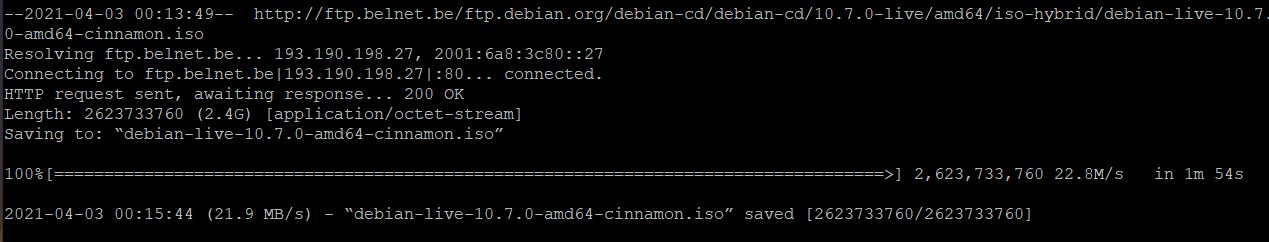

Hallo,
Sinds de overstap van Scarlet enkele weken terug merk ik dat het browsen minder vlot gaat.
Als ik via Ookla een single connection speedtest doe of via een webserver een file download (bv.: Belnet) ligt de download snelheid meestal rond de 10Mbps, upload is altijd de volledige 30Mbps.
Dus ik vermoed dat het hier mee te maken heeft.
Een multi connection download via Ookla geeft wel de volledige 90/30Mbps van het profiel door.
Setup is een bbox3 die in DMZ staat naar een pfsense box, ook al eens met een PPPoE connectie geprobeerd maar zelfde uitkomst.
Dezelfde test rechtstreeks op de bbox geeft ook dezelfde uitkomst.
Iemand misschien een idee?

Zou het kunnen dat je single connection tests geshaped worden aan de bron?

Belnet geeft wat hogere snelheden, maar ook die is niet erg consistent, ik zie snelheid soms terugvallen tot 10 MB/sec...
Je kan ook eens http://speed.transip.nl/ gebruiken als bron?
//edit: nevermind, die link hierboven haal ik nergens meer dan 3 MB/sec
E:\Scripts>wget http://ftp.belnet.be/ftp.debian.org/debian-cd/debian-cd/10.7.0-live/amd64/iso-hybrid/debian-live-10.7.0-amd64-cinnamon.iso
--23:04:20-- http://ftp.belnet.be/ftp.debian.org/debian-cd/debian-cd/10.7.0-live/amd64/iso-hybrid/debian-live-10.7.0-amd64-cinnamon.iso
=> `debian-live-10.7.0-amd64-cinnamon.iso'
Resolving ftp.belnet.be... 193.190.198.27
Connecting to ftp.belnet.be|193.190.198.27|:80... connected.
HTTP request sent, awaiting response... 200 OK
Length: 2'623'733'760 (2.4G) [application/octet-stream]
100%[==========================================================================>] 2'623'733'760 21.95M/s ETA 00:00
23:05:40 (31.44 MB/s) - `debian-live-10.7.0-amd64-cinnamon.iso' saved [2623733760/2623733760]

Bedankt voor de tips!
Via Belnet haalde ik gisterenavond de volledige 90Mbps, nu ligt dit terug op een 15Mbps.
Via fast.com haal ik op dit moment met een enkele connectie rond de 25Mbps, via Ookla 65Mbps (er lijkt inderdaad wat verschil op te zitten
Met meerdere connecties beide de maximale 90/30Mbps.
Mag ik hieruit concluderen dat deze variatie vanuit de netwerk load bij edp verder komt?
Misschien dat dit met al het thuiswerk wat meer versterkt wordt.

Op dit moment haal ik via Belnet een 5Mbps.
Een iperf test vanuit pfsense geeft het volgende:
Ookla geeft iets meer aan:
Met meerdere connecties uiteraard de volle 90/30Mbps.
Lijkt me toch verdacht, bij een download van een webserver (single connectie) zou je toch je volle profiel moeten krijgen.
Alles voelt nu een stuk trager aan t.o.v. Scarlet terwijl ik toch een upgrade dacht te krijgen
Connecting to host iperf.worldstream.nl, port 5201
Reverse mode, remote host iperf.worldstream.nl is sending
[ 5] local 192.168.0.7 port 23489 connected to 185.182.195.76 port 5201
[ ID] Interval Transfer Bitrate
[ 5] 0.00-1.00 sec 638 KBytes 5.23 Mbits/sec
[ 5] 1.00-2.00 sec 783 KBytes 6.42 Mbits/sec
[ 5] 2.00-3.00 sec 384 KBytes 3.14 Mbits/sec
[ 5] 3.00-4.00 sec 225 KBytes 1.84 Mbits/sec
[ 5] 4.00-5.00 sec 321 KBytes 2.63 Mbits/sec
[ 5] 5.00-6.00 sec 392 KBytes 3.21 Mbits/sec
[ 5] 6.00-7.00 sec 451 KBytes 3.70 Mbits/sec
[ 5] 7.00-8.00 sec 330 KBytes 2.71 Mbits/sec
[ 5] 8.00-9.00 sec 426 KBytes 3.49 Mbits/sec
[ 5] 9.00-10.00 sec 352 KBytes 2.88 Mbits/sec
[ ID] Interval Transfer Bitrate Retr
[ 5] 0.00-10.52 sec 4.47 MBytes 3.56 Mbits/sec 70 sender
[ 5] 0.00-10.00 sec 4.20 MBytes 3.52 Mbits/sec receiver

Ik merk met mijn edpnet connectie eigenlijk helemaal niet wat jullie zeggen... Een kleine variatie op snelheid is er altijd maar haal van belnet vrij constant ~10-11MB/s. Zelfs met 1 connectie.
Over welke locatie spreken we eigenlijk hier? Kan zijn dat de VLAN capaciteit misschien te laag is, maar als je bij meerdere conn's gebruiken wel je volle lijn haalt is het dat ook niet echt denk ik.
EDIT: even de proef op de som genomen en IPv4 geforceerd ipv IPv6 voor de download en die iso welke gelinked is gaat deze ochtend iets minder snel maar nog altijd 8-10MB/s. Veel meer dan jouw sub-1MB/s.
EDIT2: IPv6 of IPv4 maakt (momenteel?) niet uit blijkbaar van belnet. Even "snelle" connectie ervan deze ochtend en ik geloof eigenlijk altijd.
guntherdw@bart:/mnt/hd1/iso$ wget -4 http://ftp.belnet.be/ftp.debian.org/debian-cd/debian-cd/10.7.0-live/amd64/iso-hybrid/debian-live-10.7.0-amd64-cinnamon.iso
--2021-04-03 09:14:58-- http://ftp.belnet.be/ftp.debian.org/debian-cd/debian-cd/10.7.0-live/amd64/iso-hybrid/debian-live-10.7.0-amd64-cinnamon.iso
Resolving ftp.belnet.be (ftp.belnet.be)... 193.190.198.27
Connecting to ftp.belnet.be (ftp.belnet.be)|193.190.198.27|:80... connected.
Length: 2623733760 (2.4G) [application/octet-stream]
Saving to: ‘debian-live-10.7.0-amd64-cinnamon.iso.1’
debian-live-10.7.0-amd64-cinnam 100%[====================================================>] 2.44G 8.68MB/s in 5m 7s
2021-04-03 09:20:05 (8.16 MB/s) - ‘debian-live-10.7.0-amd64-cinnamon.iso.1’ saved [2623733760/2623733760]
