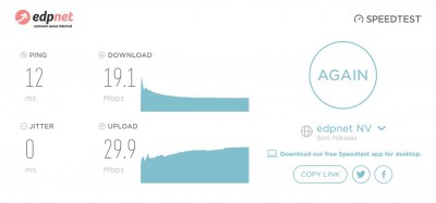

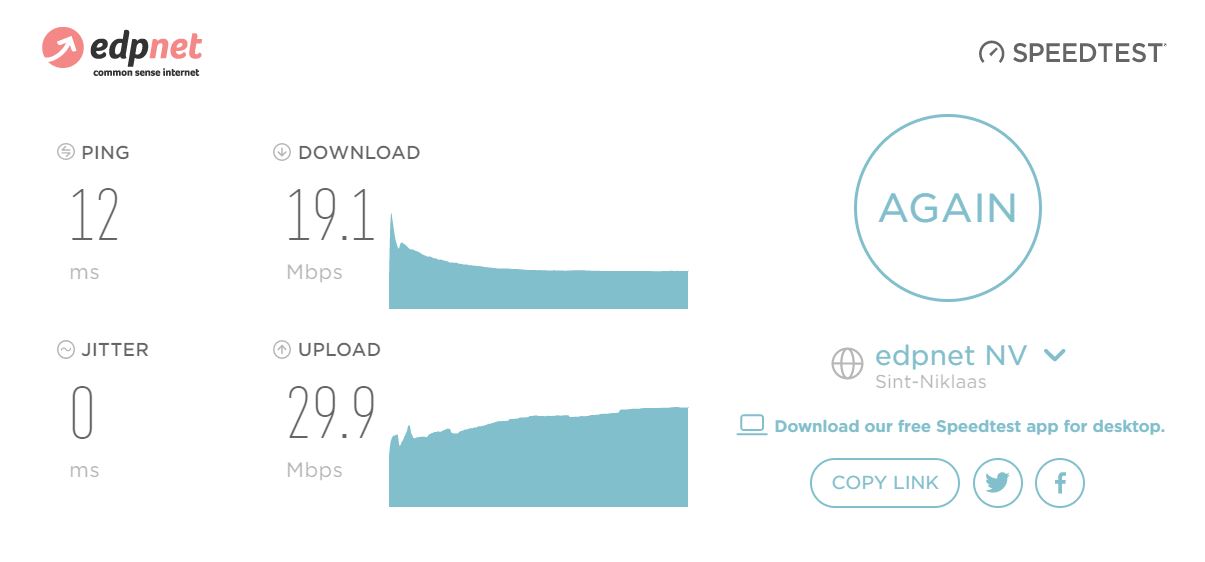

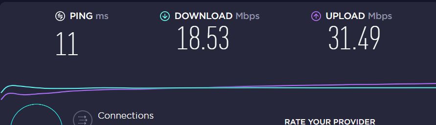

Hallo,
Sinds de overstap van Scarlet enkele weken terug merk ik dat het browsen minder vlot gaat.
Als ik via Ookla een single connection speedtest doe of via een webserver een file download (bv.: Belnet) ligt de download snelheid meestal rond de 10Mbps, upload is altijd de volledige 30Mbps.
Dus ik vermoed dat het hier mee te maken heeft.

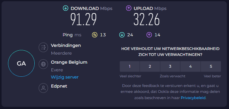

Een multi connection download via Ookla geeft wel de volledige 90/30Mbps van het profiel door.
Setup is een bbox3 die in DMZ staat naar een pfsense box, ook al eens met een PPPoE connectie geprobeerd maar zelfde uitkomst.
Dezelfde test rechtstreeks op de bbox geeft ook dezelfde uitkomst.
Iemand misschien een idee?

Nu ik savonds nog eens test lijken de single connection snelheden normaal te zijn (+-70-80Mbps), gaat vermoedelijk dus met belasting van het netwerk te maken hebben?

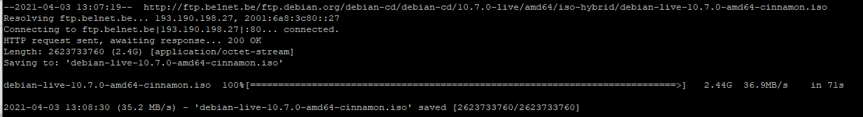

E:\Scripts>wget http://ftp.belnet.be/ftp.debian.org/debian-cd/debian-cd/10.7.0-live/amd64/iso-hybrid/debian-live-10.7.0-amd64-cinnamon.iso
--23:04:20-- http://ftp.belnet.be/ftp.debian.org/debian-cd/debian-cd/10.7.0-live/amd64/iso-hybrid/debian-live-10.7.0-amd64-cinnamon.iso
=> `debian-live-10.7.0-amd64-cinnamon.iso'
Resolving ftp.belnet.be... 193.190.198.27
Connecting to ftp.belnet.be|193.190.198.27|:80... connected.
HTTP request sent, awaiting response... 200 OK
Length: 2'623'733'760 (2.4G) [application/octet-stream]
100%[==========================================================================>] 2'623'733'760 21.95M/s ETA 00:00
23:05:40 (31.44 MB/s) - `debian-live-10.7.0-amd64-cinnamon.iso' saved [2623733760/2623733760]-

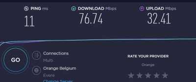

Via Belnet haalde ik gisterenavond de volledige 90Mbps, nu ligt dit terug op een 15Mbps.
Via fast.com haal ik op dit moment met een enkele connectie rond de 25Mbps, via Ookla 65Mbps (er lijkt inderdaad wat verschil op te zitten
Met meerdere connecties beide de maximale 90/30Mbps.

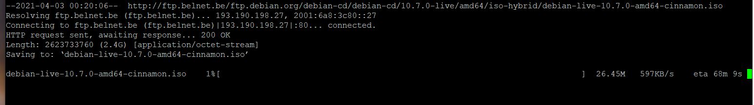

Belnet downloads is bij EDPnet al voor heel lange tijd zeer traag. Reden dat de Linux updates (belnet mirror) niet via de EDPnet lijn laat lopen maar via Telenet. If you pay peanuts you get monkeys
Edpnet (100/35sync)
597KB/sec Telenet
22,8MB/sec
Edpnet (100/35sync)
597KB/sec Telenet
22,8MB/sec

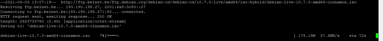

EDIT: even de proef op de som genomen en IPv4 geforceerd ipv IPv6 voor de download en die iso welke gelinked is gaat deze ochtend iets minder snel maar nog altijd 8-10MB/s. Veel meer dan jouw sub-1MB/s.
EDIT2: IPv6 of IPv4 maakt (momenteel?) niet uit blijkbaar van belnet. Even "snelle" connectie ervan deze ochtend en ik geloof eigenlijk altijd.

guntherdw@bart:/mnt/hd1/iso$ wget -4 http://ftp.belnet.be/ftp.debian.org/debian-cd/debian-cd/10.7.0-live/amd64/iso-hybrid/debian-live-10.7.0-amd64-cinnamon.iso
--2021-04-03 09:14:58-- http://ftp.belnet.be/ftp.debian.org/debian-cd/debian-cd/10.7.0-live/amd64/iso-hybrid/debian-live-10.7.0-amd64-cinnamon.iso
Resolving ftp.belnet.be (ftp.belnet.be)... 193.190.198.27
Connecting to ftp.belnet.be (ftp.belnet.be)|193.190.198.27|:80... connected.
Length: 2623733760 (2.4G) [application/octet-stream]
Saving to: ‘debian-live-10.7.0-amd64-cinnamon.iso.1’
debian-live-10.7.0-amd64-cinnam 100%[====================================================>] 2.44G 8.68MB/s in 5m 7s
2021-04-03 09:20:05 (8.16 MB/s) - ‘debian-live-10.7.0-amd64-cinnamon.iso.1’ saved [2623733760/2623733760]

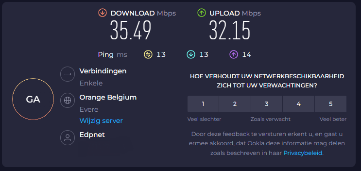

Heb voor de zekerheid gisteren de bbox eens een factory reset gegeven en dan getest met enkel een rechtstreeks verbonden device.
Spijtig genoeg dezelfde uitkomst via Ookla 8.5Mbps down, 27.2Mbps up via een enkele connectie.

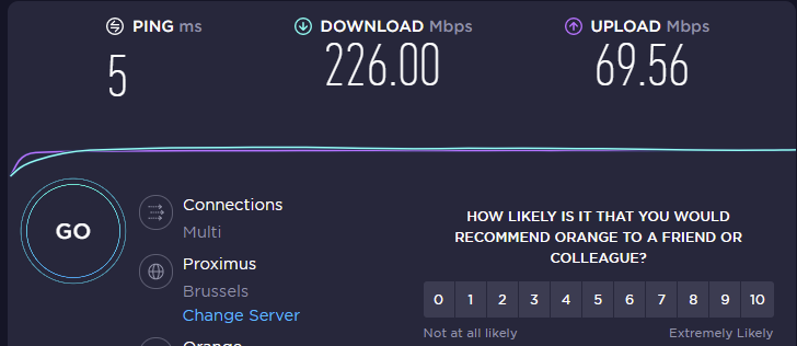

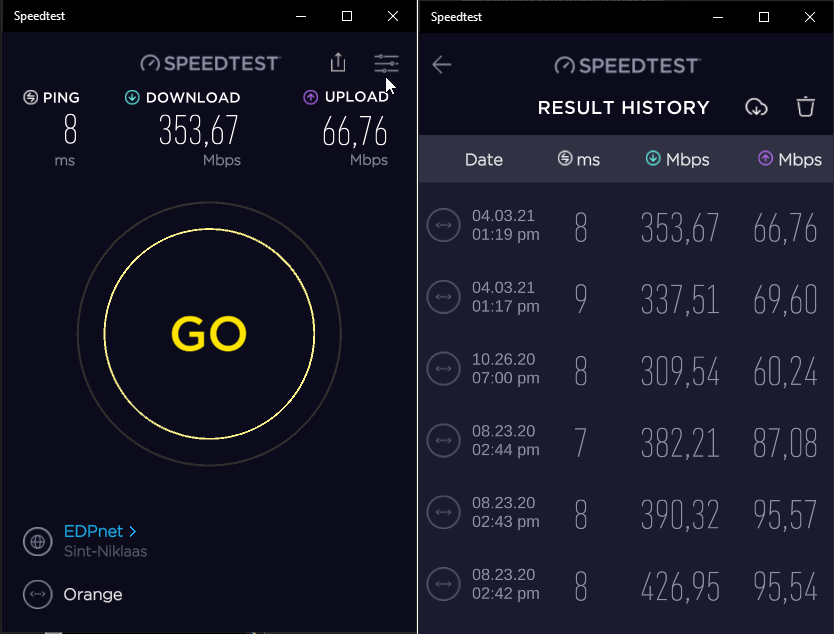

Hmm, daar heb ik toch een andere visie op...: Zelfs sneller dan een multi-connection ookla test... Maar het is al langer bekend dat ookla hun website test niet goed werkt met snellere connecties, ze raden zelf aan om de app te gebruiken. Dus voor iemand anders dat aanhaalt, en om maar even aan te geven dat het geen eenmalige flukes zijn:
En dat is dan nog op een verbinding die al redelijk in gebruik is (een goeie 60 a 80mbit down en 20 up in use pakweg).
Dus misschien moet jullie toch eens niet eigen problemen verkondigen als (anekdotisch) bewijs dat edpnet slecht zou zijn?
