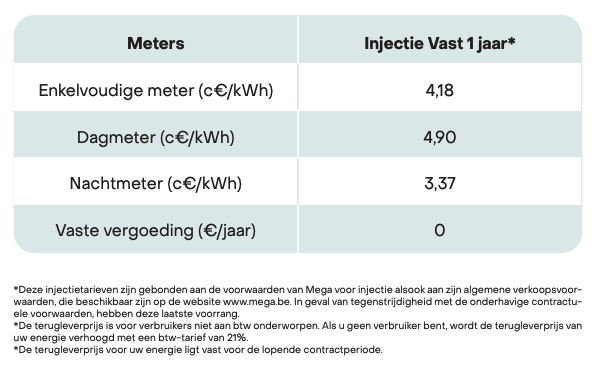

Vaganzza schreef:Kost 10€ die omschakeling van een digitale meter. Ja, het huidige systeem wordt afgevoerd, maar zelfs op die 10 maanden komt het mij veel voordeliger uit dan die 10€...
Ik kreeg van Mega het bericht dat we een afrekening zouden krijgen voor de voorbije periode.
Hierbij zat ook volgend tariefkaartje voor de injectie.
Ik heb nog een enkelvoudige meter (dag+nacht samengeteld).
Volgens dit kaartje krijg je voor nacht-injectie 'veel' minder terug dan wanneer je dag+nacht hebt.
Aangezien weekends als 'nacht' tellen, heb je hier ook mee rekening gehouden in je berekening?
Op goeie dagen maak ik ruim 50kw, waarvan ik er overdag maar 10kw kan opgebruiken. Blijft dus 40kw dat ik injecteer, aan 4,2c/kw of 3,4c/kw, een verschil (/verlies) van 0,8c/kw, of 32 cent.
Of maakt het hogere tarief in de week dit verschil goed ?
Wat was precies jouw reden om om te schakelen naar dag+nacht ?
