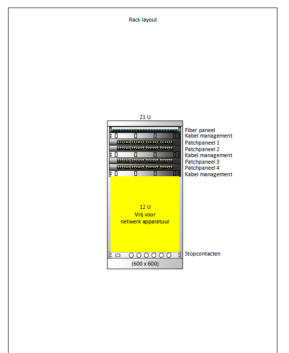

Beste,
Heeft er iemand een goed excel of ander document of software om netwerk lijsten in te maken om zo een lijst te krijgen om makkelijker bij te houden welk data (utp) punt op welke positie deze zit op het patchpaneel en ook in welke ruimte deze bevind en mss welk toestel er achter zit. Zodat ik niet eerst naar het punt moet toegaan om te kijken welke nummer deze heeft maar dat ik gewoon aan de rack in de lijst kan kijken en dan gewoon deze kan patchen en zodat de patchkast overzichtelijk blijft als er aanpassingen dienen te gebeuren. Mss ook nog met ip adres en Mac adres gegevens. En ook nog van welk nummer op het patchpaneel naar de switch nummer.

Of je kan een XLS maken zoals mijn voorbeeld hieronder
Cabinet Device 1 Port Cabinet Device 2 Port Label ID Length Type Color VLAN Notes:
1 Coreswitch 1 24 2 Patch panel 1-1 15 123 1.5 Copper Blue 50 Connection to Firewall
3 Patch panel 1-2 15 3 Firewall Trusted 124 0.5 Copper Blue 50 Connection to Core switch

Wij zijn nieuwe bekabeling aan het steken in een gebouw en het is voor gewoon een netwerk dossiertje te maken en dan af te geven aan de klant dat het wat overzichtelijk is voor de klant. Het zijn 3 racks en in het totaal iets van een 200 data punten en 3 glasvezel verbindingen.

Ik heb het dan nu zo maar gedaan via visio.

Ik heb het dan nu zo maar gedaan via visio. Alleen het merk wat wij gebruiken is niet van Nexans maar van Excel Networking en die hebben geen stencils. Ik heb er wel gevonden van Panduit, Nexans, AT&T Cabling, R&M, Belden, CommScope, Brand-rex, Levition en blackbox. Mss nog iemand die andere bekende merken kent met stencils.

Dit is hoe het zal worden.
