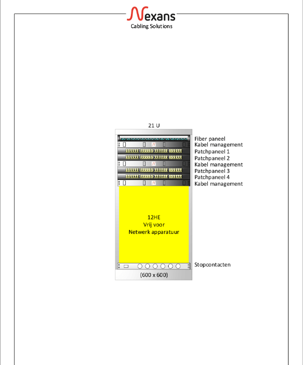

Ik heb het dan nu zo maar gedaan via visio.
technicus
Berichten: 32
Lid geworden op: 10 maa 2021, 17:16
Ik heb het dan nu zo maar gedaan via visio. Alleen het merk wat wij gebruiken is niet van Nexans maar van Excel Networking en die hebben geen stencils. Ik heb er wel gevonden van Panduit, Nexans, AT&T Cabling, R&M, Belden, CommScope, Brand-rex, Levition en blackbox. Mss nog iemand die andere bekende merken kent met stencils.
