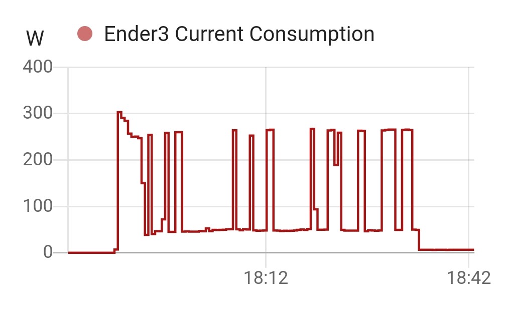

decat schreef: Hier dus ook enkele HS110's in gebruik, zeer tevreden over.
Wat kan je nog zien van verbruik?
Geen grafiek van bv de voorbije 24 u?

ddd schreef:Geen grafiek van bv de voorbije 24 u?
Gezien je ze lokaal kan uitlezen kan je die grafiek extern plotten. Zelf deed ik het in Home Assistant, maar er zijn vast ook andere manieren. Geen idee of de app die functie voorziet. Ik zal als ik terug thuis ben men 3D printer nog eens aanzetten, daar hangt er nog 1 aan.

Berichten: 6048
Dat is bij TP-link ook. Je ziet live het verbruik, of per dag, week en maand.
Geen grafiek dus, enkel het totaal.
Plaats je die waarden in een externe tool kan je wel een grafiekje plotten. Over de periode die je wil. (kan ook netter dan deze, bvb in grafana of een andere styl van grafiek)
