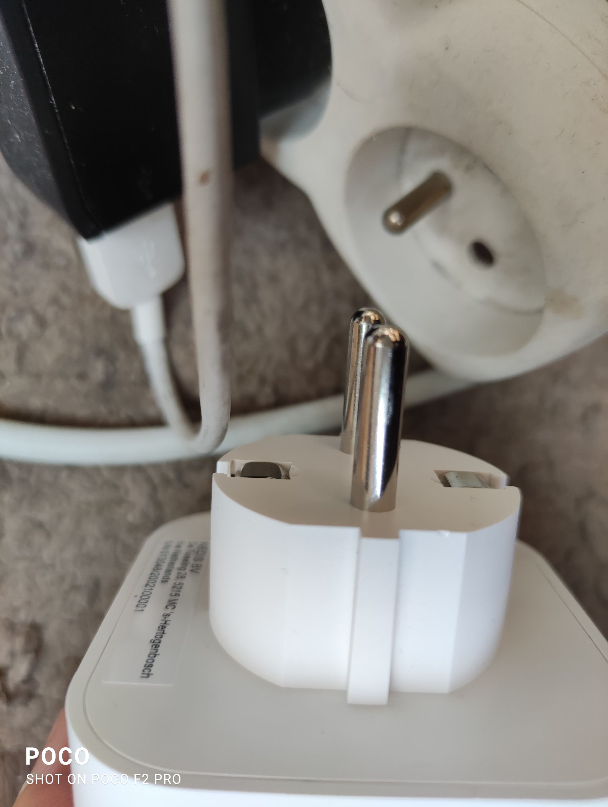

stybola schreef:Ik heb Wifi-stopcontacten van Nedis.
Ik heb die gekocht maar die kan je blijkbaar niet in stekker met aardingspool plaatsen? Mijn Nedis heeft 2 uitgangen maar geen ingang voor de aardingspool dus onbruikbaar. Kan nergens info vinden om die aan te passen. Spijtig wel.

bollegijs
Berichten: 1171
Bedankt: 47 keer
Ze passen niet :-D

Is dat dan geen NL versie? Met aarding aan de rand.

ddd schreef:Is dat dan geen NL versie? Met aarding aan de rand.
:| :bang:
