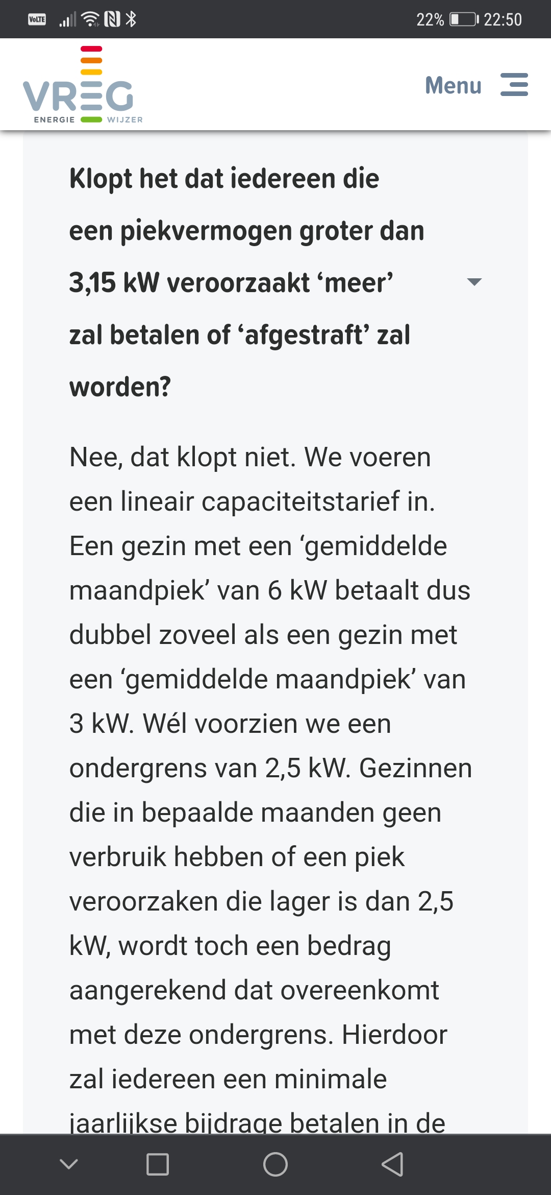

Weten we de prjis dan al van het capaciteitstarief ?MClaeys schreef:Ik ben het vooral aan het bekijken voor het piektarief volgend jaar + het gaat me toch een 280 Euro meer kosten nu per jaar aan energie (waarschijnlijk meer, ik weet niet wat men correcte prijs per kWh is inclusief taksen, staat niet duidelijk op eindfactuur).
- MClaeys
 - Berichten: 6048
 - Bedankt: 347 keer
Nee, enkel dat het minimum 2,5kW is en dat iemand met een piek van 6kW het dubbele zal betalen van iemand met 3kW.
Gezien ik merk dat boven die 2,5kW geraken erg vlot gaat zelfs met er op te letten wil ik daar het zekere voor het onzekere nemen.

Ik heb dat nog eens nagevraagd bij Fluvius.
En dat ligt nog allemaal niet vast.
Ook niet dat iemand met 6 het dubbele zou betalen van iemand met 3.
Zou evengoed kunnen dat dat in gradaties zou gaan.
Kwestie dat de gewone mens iets minder afgestraft zou worden dan mensen met extreme pieken.
Maar ik geloof daar allemaal niet in, er moet geld binnenkomen.

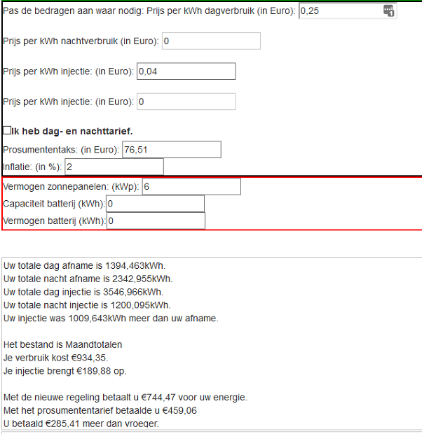

Inmiddels ook een offerte binnengekregen.
6008,52 Euro voor 10kW LG Chem Resu 10 48V (8,8kW/h bruikbaar)
- 2403,41 Euro premie is 3605,11 Euro voor de batterij.
Das met vervanging omvormer van SMA naar een van Solis.
Ik wacht nog op enkele andere om te weten of het een goede prijs is en wil nog wat inlezen in de batterij voor ik beslis.

Dat zal geheel van de prijs van de batterij afhangen. Zonder offertes te vragen weet ik die niet.fvhbrugge schreef:De kostprijs kan je zelfs met afvlakken van de pieken nooit binnen de levensduur van de batterijen terugverdienen.
En de hele berekening moet ik verder nog maken (heb niet al te veel haast, maar zolang dat plaatje niet klopt komt er toch geen). De zomer zouden we vrijwel met een 0 verbruik kunnen doorkomen met een batterij. De winter inderdaad niet, dan kan opladen van het net nuttig zijn om pieken te voorkomen. Afhankelijk van de prijs van pieken.

Had ik nog niet aan gedacht, bedankt. Maar inmiddels nagevraagd en er verander niks aan onze polis met batterij.cadsite schreef:Vergeet je ook de extra brandverzekeringspremie niet mee te rekenen?
Ik heb momenteel een Excel gemaakt waar ik wat pruts met cijfermateriaal van 1 jaar uit de omvormer en de slimme meter. Nu alleen nog eens bellen naar Engie voor mijn exacte prijs per kWh (inclusief taksen) want op hun vorige eindfacteur hebben ze zo zitten prutsen dat het er niet uit te halen is. Ik merkte vrijwel geen verschil qua jaarlijkse besparing tussen een 10kWh batterij en een van 5kWh vanwege de injectie.
Nog voorbehouden op fouten, want van 't weekend snel even in elkaar gestoken. Houd nog geen rekening met de max 60% injectie en houd geen rekening met wat nog in de batterij zit van de dag ervoor.
Voor pieken in de winter hangt het af van hun prijs of het rendabel is de batterij op te laden van het net in de Winter om ze toch op te vangen. In theorie wel, want of je de energie nu meteen gebruikt of uitgesteld via de batterij, de kost is hetzelfde maar je voorkomt wel mogelijk een piek.

Engie zal je de prijs geven van je huidige contract dat niet zo lang meer geldig is.MClaeys schreef:Had ik nog niet aan gedacht, bedankt. Maar inmiddels nagevraagd en er verander niks aan onze polis met batterij.cadsite schreef:Vergeet je ook de extra brandverzekeringspremie niet mee te rekenen?
Zoek gewoon de prijs op via de VTest met zelfde type contract van Engie.
Hou rekening met de verliezen +/-15% voor laden/ontladen van het thuisbatterijsystemen.
In de zomer tegen injectietatief in de winter tegen netafnametarief.
En misschien is met je berekeningen mét thuisbatterij Engie niet meer de voordeligste.
En dan moet je terugvallen op de VTest, waar je al een fout zou maken met de prijzen van je lopende contract. Een contract afsluiten aan je huidige prijzen kan niet meer enkel aan deze die je kan vinden in de VTest.

Klopt, momenteel is ons contract voordeliger dan hetzelfde contract op de v-test.
Momenteel aan het twijfelen tussen de vlaamse energieleverancier en Wase wind. Ook nog aan het zoeken of variabel of vast beter is, nog nooit van contract veranderd (toen we kochten gewoon contract overgenomen met het plan "dat veranderen we later wel eens" en plots zijt ge een paar jaar verder).
Is dat verlies 15%?ik dacht dat dat minder was, maar goede tip want hou ik inderdaad geen rekening mee. Nog wat werk aan de excel dus.
