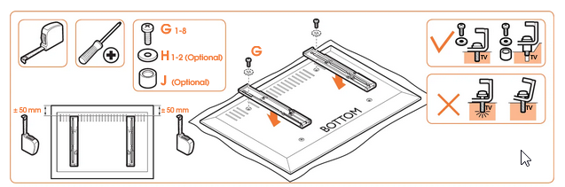

Net een universele vesa wallmount gekocht.
De meegeleverde m8 bouten zijn te lang voor mijn tv aansluiting, ik heb er wel "afstandhouders" bij gekregen.
Mijn vraag is wat de juiste volgorde is om deze te installeren, voor of na de metalen houder van de tvbeugel?
Foto's hieronder ter verduidelijking:
Montage 1
Montage 2

Ik denk dat het beter is dat de tv "rust" tegen de Beugel. Je krijgt dus: schroef-afstandshouder-beugel-tv. Zaten er geen korte schroeven bij? Bij mijn wandmontage was dat wel het geval. Zelfs met verschillende schroefdraad

Jack Daniels schreef:Ik denk dat het beter is dat de tv "rust" tegen de Beugel. Je krijgt dus: schroef-afstandshouder-beugel-tv. Zaten er geen korte schroeven bij? Bij mijn wandmontage was dat wel het geval. Zelfs met verschillende schroefdraad
Zo zou ik het zelf ook liefst doen, de tv is dan ook dichter bij de wand.
Veel verschillende schroeven, maar de m8 begon direct met 30mm (tv heeft maar 14mm nodig) met de afstandhouders klopt het dan

Sowieso montage 2!
Berichten: 6048
Montage 1 is zoals het in mijn handleiding stond en hoe de mijne ophangt volgens mij.
Net een vergelijkbare opgezocht en daar staat dat ook zo in:

Montage 1 is correct. Montage 2 geeft te weinig druk op de beugel en kan leiden tot verschuiving en in dit geval ook krassen ... De spacers komen dus tussen de TV en de beugel.
Lijkt vreemd, maar het is wel degelijk beter dan de spacers erachter te steken.
Schroeven 16mm inkorten?

De achterkant van de meeste TV’s is ook niet helemaal vertikaal, maar gebogen. De spacers dienen dan om de beugels toch 100% verticaal te hangen, anders hangt je TV schuin tegen de muur.
Die spacers zijn er om je beugel compatibel te maken met de meeste TV’s, hence “universeel”

Ik zou toch ook een rondel plaatsen tussen afstandhouder en beugel.

Kortere bouten gaan halen in de gamma, de beugel sluit nu ook nauwer aan op de televisie.
