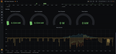

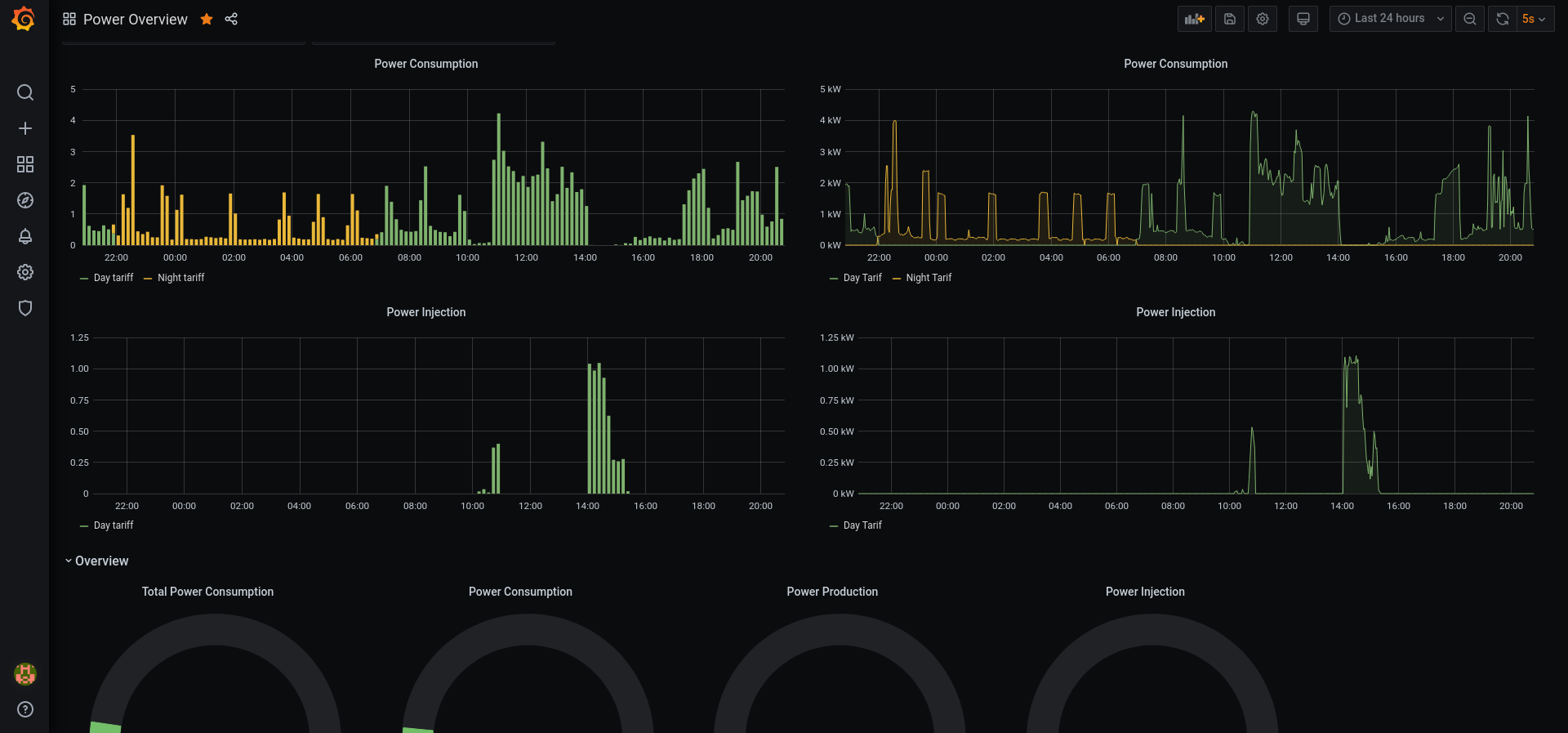

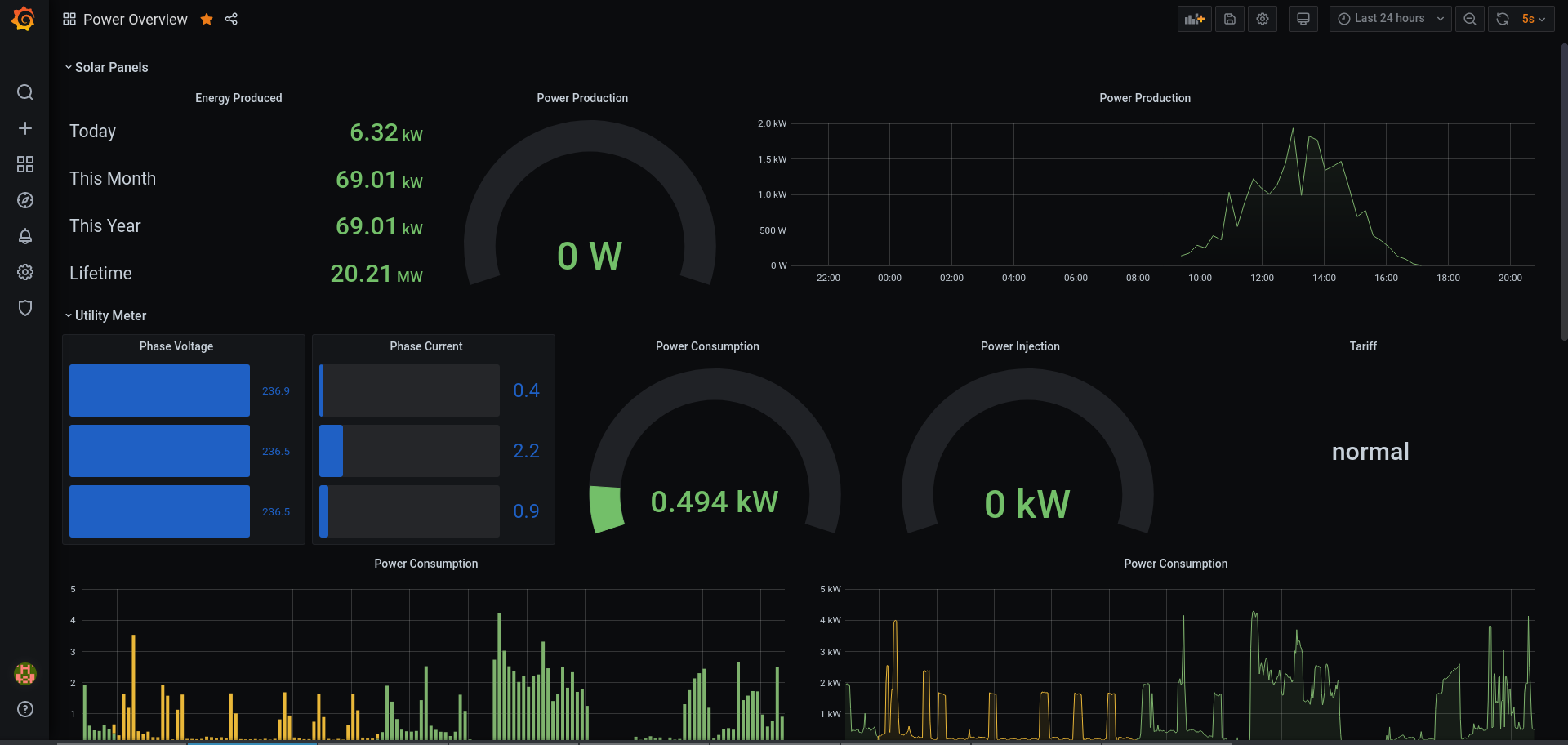

Ik gebruik zelf een usb kabel van de P1 poort naar m'n Pi4, waar Home Assistant + DSMR integratie op staat. Die stuurt de data op zijn beurt door naar een prometheus instantie waar ik dan met grafana grafiekjes mee trek.
Vb:
Er zit wel nog hier en daar een schoonheidsfoutje in maar het geeft een mooi beeld.
Vb:
