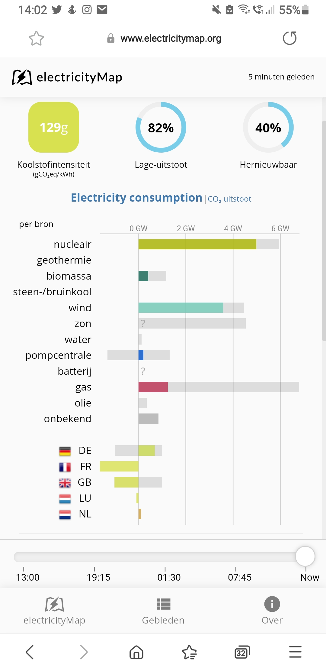

Data technicus
Berichten: 1029
Locatie: Spalbeek (Hasselt)
Bedankt: 126 keer
Hier kun je zien hoe milieuvriendelijk onze stroom is https://www.electricitymap.org/zone/BE? ... olar=false
PeterP
Berichten: 335
Locatie: West-Vlaanderen
Bedankt: 36 keer
Was deze middag ook reeds in het nieuws.
Op electricitymap kan je ook zien :
Dat onze kerncentrales vannacht met 0.5GW werden teruggeschroefd.
Dat de Franse kerncentrales 10GW werden teruggeschroefd.
Dat de productie uit gascentrales niet onder de 1.2GW kwam, waarschijnlijk door de warmtekrachtkoppelingen die niet mochten stilvallen.
Dat de prijzen deze nacht tss 2u en 8u negatief waren.
