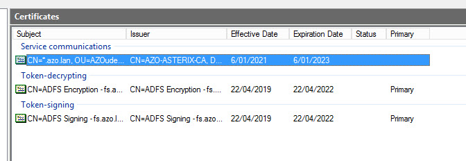

OK, here it goes: ADFS op 2012R2 server
Het certificaat van de website (de webpagina) waar gebruikers hun credentials ingeven was vervallen. Ik denk dus: ik vervang het certificaat dat gedefinieerd staat in "service communications" door een nieuw (wildcard deze keer, maar dat doet volgens mij niet terzake)..
Ik herstart de adfs service voor alle zekerheid..
Wat blijkt: de login pagina (/site) gebruikt blijkbaar nog steeds het oude certificaat.
Dat certificaat moet dus duidelijk nog ergens anders zitten, maar ik weet bijgod niet waar ik moet gaan zoeken...

Is ne klassieker, ik doe het altijd met powershell. Je moet zowel de adfs webservice wijsmaken dat het een nieuw cert is (set-adfsslcertificate) als de adfs service (set-adfscertificate -type service-communications)
Enkel wijzigen via de gui is niet voldoende.

OK, activeren van het certificaat was idd een no-brainer (thanks for the help)
Alleen lijkt het alsof ADFS geen wildcard certificaat wil gebruiken??
Cert properties geven aan dat het certifieringspath OK is, en het cert zelf ook in orde is, en toch krijg ik een melding onveilige site ??!!

ADFS kan perfect overweg met een wildcard hoor ... daar ligt het niet aan dan. ADFS Services herstart (verplicht na die powershell regeltjes)

Ik zie het al ... je hebt een SSL cert van 2 jaar gemaakt ... maar er is onlangs (in 2 stappen) besloten om de maximale validiteit van nieuwe certificaten terug te dringen tot 1 jaar. Vermoedelijk zal je browser daar nu wel over vallen.

huh... Serieus?... Dan ga ik al eens moeten zoeken waar die settings in onze domein/windows CA zitten om dat aan te passen, want daar komen default 2-jarige certs uit.

Let’s Encrypt zal niet gaan want je fqdn gebruikt een niet-publieke tld. Je kan gewoon in je DC / Microsoft CA de templates aanpassen (copy template en dan niet vergeten op publish new template te doen ... nog zo een klassieker ;-) )
