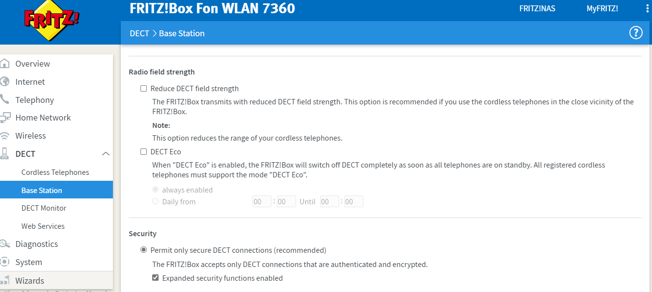

In het verleden heb ik voor mijzelf en anderen, verschillende merken en types DECT telefoon met een Fritzbox verbonden. Dat werkte meestal vrij goed. Meestal telefoons van de merken Topcom en Medion, gekocht in Aldi en Lidll. Dat is natuurlijk omdat daar regelmatig DECT telefoons verkocht worden met extra handsets en daarbij horende aparte laadstations. Laatste die ik gebruikt heb was een Philips D206.
Wat je wel kan doen als je problemen hebt is:
- om problemen met functionaliteit zoals doorkiesnummers te voorkomen, het vakje "Enable troubleshooting" aan vinken. Dat lost meestal alle problemen op.
- om problemen met verbindingsverlies te vermijden, het vakje "DECT eco" niet aanvinken.
Natuurlijk is de beste configuratie om binnen het merk zelf te blijven, maar voor gewone functies werkt dit prima.

Om problemen met je gezondheid te vermijden het vakje "DECT eco" aangevinkt laten.TanknaT schreef:
