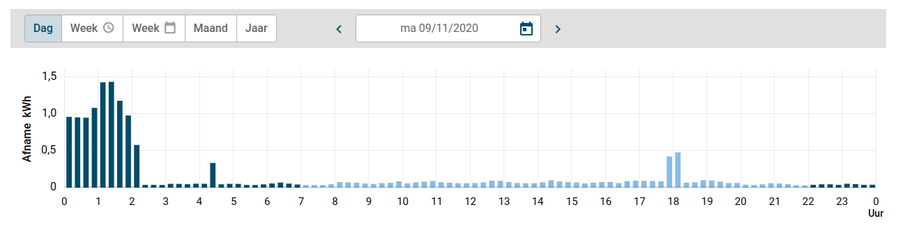

Dit topic eens even terug een shot verkopen.
Intussen heb ik dus een digitale meter. En heb ik de 15m resolutie geactiveerd op het portaal van fluvius (ik wil geen geld steken in S-poort monitoring - momenteel iig toch nog niet).
En dan merk ik dit op:
(Dagtarief=lichtblauw, nacht=donkerblauw)
Moet je weten dat het nachtverbruik hier bestaat uit:
-Warmwaterboiler, monofase, 1,8KW aansluitvermogen
-Accumulatieverwarming, driefase, 5KW aansluitvermogen.
En toch gaat er volgens die grafiek geen enkele piek boven de pakweg 1,5Kwh afname.
Past men hier dan toch een of andere vorm van black magic op toe, waardoor de VREG hun capaciteitstarief ineens minder absurd lijkt dan het overkwam?
Ik weet niet goed welke conclusie (if any) ik hieruit moet trekken....

Wat is de X-as?
Is 1 streepje 1 kwatrier?
FlashBlue
Erelid
Erelid
Berichten: 2114
Bedankt: 296 keer
inderdaad kwartiersegmenten :)
Hierbij een detail van maandag.
Die datapunten komen overigens ook als dusdanig terug in de csv export.
Ik probeer ergens een correlatie te zien tussen verbruik en de afname kwh getallen die fluvius gebruikt, maar ik zie het niet direct.
Maar de becijfering van de Vreg lijkt wel logischer en minder impactvol, als zij zich op dezelfde rekenmethodes baseren...
Maar of dat is wat eruit moet afleiden, das een ander verhaal natuurlijk.

Daar heb je van 0:00 tot 1:00 4x 1kWh (per kwartier), of 4 kWh (dat uur) verbruikt.
4kW, dat kan kloppen met uw verbruikers, want aansluitvermogen zegt niet alles?
Ipv kwartier konden ze beter pieken per uur gaan gebruiken. :wink:

Inderdaad.
Dus ik vraag me af of dat ook de methode is die men dus voor capaciteitstarief gaat hanteren, naar effectief de kwartier-kwh opname kijken, ipv naar echt piekvermogen...
K probeer het maar aan elkaar te knopen in the end :)
ddd schreef: Ipv kwartier konden ze beter pieken per uur gaan gebruiken. :wink:
Dat is, vreemd genoeg een tussenstap die mist in de weergaves bij fluvius.
Je hebt:
-Kwartierconsumptie, weergave per dag
-Kwartierconsumptie, weergave per Week
-Dagconsumptie, weergave per Week
-Dagconsumptie, weergave per maand
-Maandconsumptie, weergave perJaar
Maar uurconsumptie per dag of week, die views zijn er niet :)
Natuurlijk wel zelf te berekenen uit de csv data, maar soit.

FlashBlue schreef:inderdaad kwartiersegmenten :)

Wat je volgens mij ziet in die grafiek ik gewoon uw verbruik in kWh gedurende ieder kwartier.
Dat is niet het zelfde als uw kwartierpiek.
ddd
Berichten: 2581
Uitgedeelde bedankjes: 403 keer
Bedankt: 199 keer
Piek is idd kW (alles boven 2.5) en niet kWh.
Je moet op de grafiek dan alles eigenlijk x4 doen. Tussen de 4kW en 5kW in uw geval -> meer betalen.

ddd schreef:Piek is idd kW (alles boven 2.5) en niet kWh.
Inderdaad verwarrende communicatie van de VREG
In plaats van 2500W zouden ze beter zeggen gezien het toch tijdsgebonden is (15min) 625Wh per kwartier. Dit zou dan ook meteen aansluiten met wat je op de grafiek ziet. Alles boven de 0,625 op de y-as is bijbetalen
