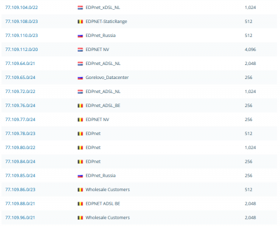

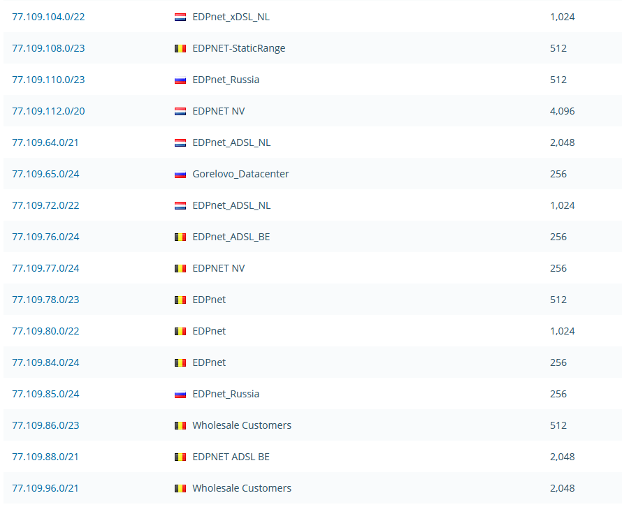

Dit is, volgens ipinfo.io de opdeling van de 77.109.*.* EDPNet block:Jagitc schreef:Zit je met je IP-adres ook in de range 77.109.*.*?

Maar sommige db's gaan niet mee typ bv 77.109.65.100 -> rusland
Maar via http://software77.net/geo-ip/ = nl want die kijkt enkel naar de geo location van de /18

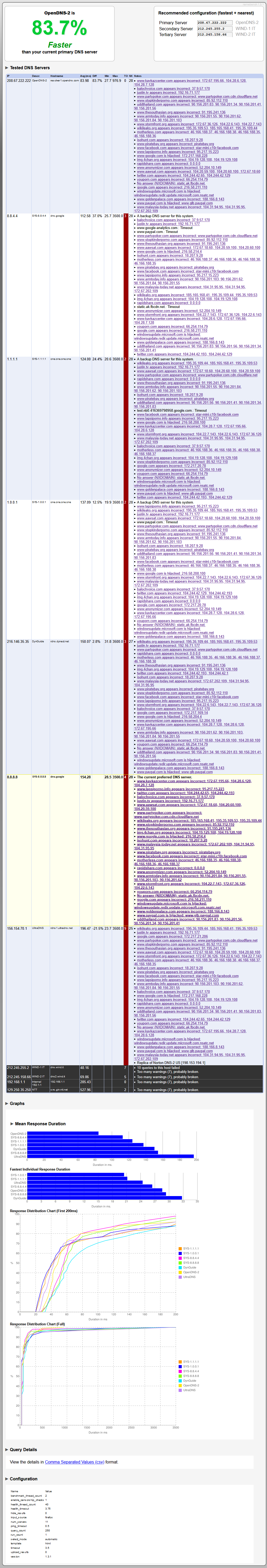

Ordon
- Berichten: 3180
- Bedankt: 125 keer
Mooie tool!Tim.Bracquez schreef:Welke het snelste is, gebruik deze tool https://code.google.com/archive/p/namebench/
Duurt wel een hele tijd eer alles afgewerkt is.
Ik krijg wel een raar resultaat (Orange Flybox, custom DNS servers, fixed op laptop, wired).
Heel wat van deze:
En van de deze:What does "Incorrect result for..." mean?
This means that the DNS server may be falsifying the result for a well known service, and redirecting you to another website. This is usually a very bad thing. This alert may also result in false positives when a website changes to a new network or CNAME.
Lijkt me niet helemaal koosjer te zijn.What does "NXDOMAIN hijacking" mean?
It means that the DNS server falsifies the result when a non-existent host is requested. This is usually used so that the DNS provider can place advertising when you make a typo when typing in a URL.
Hebben anderen ook zulk raar resultaat?
Klik om groter te maken.
