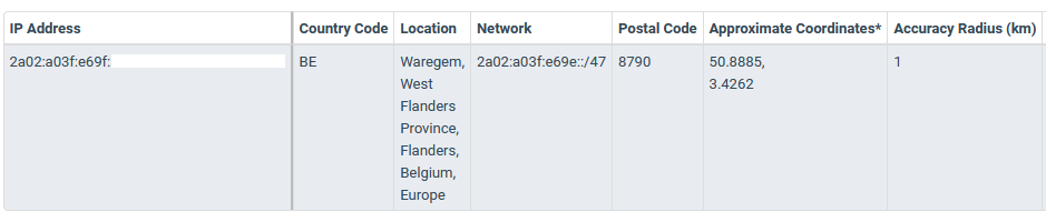

Oplossing: gebruik IPv6?
Maxmind geeft op basis van mijn IPv6 adres de exacte locatie aan met postnummer en coördinaten (op 2.0 km nauwkeurig
Waarschijnlijk op basis van de IPv6 range (/47) van de ROP?
