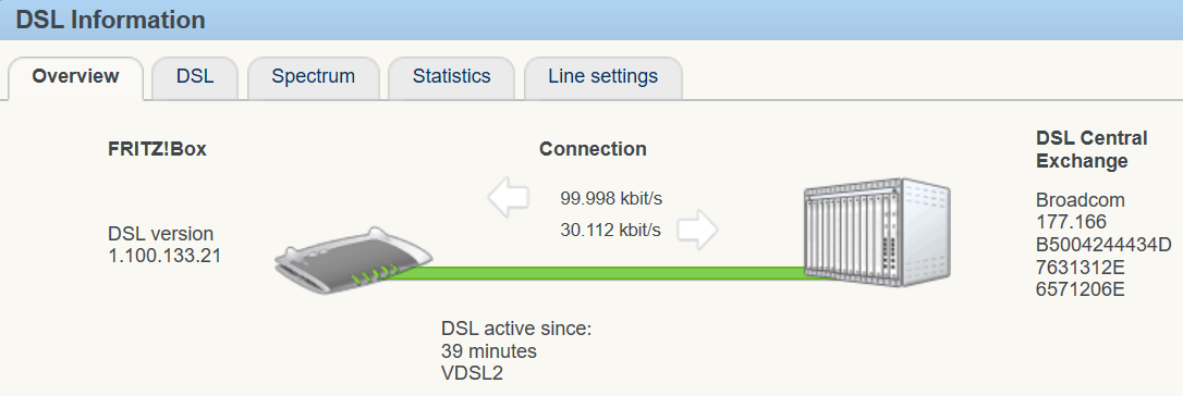

Vandaag al 5x internetonderbrekingen gehad, zijn er nog mensen met soortgelijke problemen in het Gentse ? De onderbreking ziet er dan zo uit in de fritzlog
27.08.20 19:19:04 DSL is available (DSL synchronization exists with 87247/29944 kbit/s).
27.08.20 19:17:52 Timeout during PPP negotiation.
27.08.20 19:17:52 Internet connection cleared.
27.08.20 19:17:47 DSL not responding (no DSL synchronization).

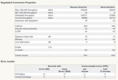

Die sync speeds vertellen dat er inderdaad iets mis is met je lijn.
87247 is niet echt een profiel dat Proximus pusht. Wat zijn je andere lijnwaarden?
Het kan zijn je lijn z'n SnR gewoon te laag is en zodoende je sync losses krijgt?

Net een antwoord ontvangen:
"Op uw verzoek hebben we uw DSL lijn gecontroleerd.
De hieronderstaande test detecteerd voorlopig geen fouten op de lijn en de modem staat bijna 15 uren stabiel online (zie logs hieronder).
De reden van de gisconnecties van gisteren kunnen we helaas nu niet vaststellen."
Zelf dacht ik aan een onstabiele fritzbox, de 7360v1 is niet meer van de jongste hé. Maar gezien de problemen zo gebundeld waren op 1 dag zal het dan toch daar niet aan liggen en kan ik er nog een tijdje mee door.
Update:
hmm, toch nog niet gedaan blijkbaar, vandaag er ook al 2x uit
Weet iemand raad ? Ligt dit aan de lijn en bij wie moet ik dan zijn (BGC, edpnet?). Of is het tijd voor een nieuwe fritzbox ?
Update:
28.08.20
15:11:32
DSL is available (DSL synchronization exists with 99998/30112 kbit/s).
28.08.20
15:11:27
DSL is available (DSL synchronization exists with 99998/29905 kbit/s).
28.08.20
15:07:51
Internet connection established successfully. IP address: xxxxxxx, DNS server: 212.71.0.2 and 212.71.8.11, Gateway: xxxxxx, Broadband PoP: BRAS-91GEN
28.08.20
15:07:48
DSL is available (DSL synchronization exists with 99998/29999 kbit/s).
28.08.20
15:06:31
28.08.20
15:06:30
28.08.20
15:06:26
28.08.20
15:06:24
DSL is available (DSL synchronization exists with 96596/29999 kbit/s).
28.08.20
15:06:23
DSL is available (DSL synchronization exists with 97536/29999 kbit/s).
28.08.20
15:06:22
DSL is available (DSL synchronization exists with 99315/29999 kbit/s).
28.08.20
12:43:51
28.08.20
12:43:46
28.08.20
12:42:33
28.08.20
12:42:32
28.08.20
12:42:27
