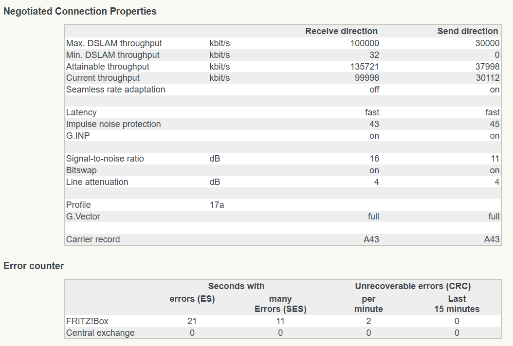

Vandaag al 5x internetonderbrekingen gehad, zijn er nog mensen met soortgelijke problemen in het Gentse ? De onderbreking ziet er dan zo uit in de fritzlog
27.08.20 19:19:04 DSL is available (DSL synchronization exists with 87247/29944 kbit/s).
27.08.20 19:17:52 Timeout during PPP negotiation.
27.08.20 19:17:52 Internet connection cleared.
27.08.20 19:17:47 DSL not responding (no DSL synchronization).

Die sync speeds vertellen dat er inderdaad iets mis is met je lijn.
87247 is niet echt een profiel dat Proximus pusht. Wat zijn je andere lijnwaarden?
Het kan zijn je lijn z'n SnR gewoon te laag is en zodoende je sync losses krijgt?

Weet iemand raad ? Ligt dit aan de lijn en bij wie moet ik dan zijn (BGC, edpnet?). Of is het tijd voor een nieuwe fritzbox ?

28.08.20
15:11:32
DSL is available (DSL synchronization exists with 99998/30112 kbit/s).
28.08.20
15:11:27
DSL is available (DSL synchronization exists with 99998/29905 kbit/s).
28.08.20
15:07:51
Internet connection established successfully. IP address: xxxxxxx, DNS server: 212.71.0.2 and 212.71.8.11, Gateway: xxxxxx, Broadband PoP: BRAS-91GEN
28.08.20
15:07:48
DSL is available (DSL synchronization exists with 99998/29999 kbit/s).
28.08.20
15:06:31
28.08.20
15:06:30
28.08.20
15:06:26
28.08.20
15:06:24
DSL is available (DSL synchronization exists with 96596/29999 kbit/s).
28.08.20
15:06:23
DSL is available (DSL synchronization exists with 97536/29999 kbit/s).
28.08.20
15:06:22
DSL is available (DSL synchronization exists with 99315/29999 kbit/s).
28.08.20
12:43:51
28.08.20
12:43:46
28.08.20
12:42:33
28.08.20
12:42:32
28.08.20
12:42:27

Misschien een dom voorstel: heb je de Fritz! al eens van een andere voeding voorzien? Ik heb iets gelijkaardigs voorgehad met een BBox2.
fredo66
- Berichten: 1984
- Bedankt: 157 keer
Bedankt voor de tip Sinna. Zo'n zelfde voedingsstekker heb ik uiteraard niet liggen maar ik heb eens goed gekeken naar die voedingsstekker en die zat niet helemaal diep meer in het stopcontact. Ik heb de stekker eens in het andere stopcontact gestoken en nu toch al 24u geen problemen meer gehad.
