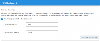

Heb een Fritzbox 7530.
Is dat juist dat er daar nergens een optie is om de internetsnelheid zelf te beperken? - Kan dat niet vinden. Heb ooit een TP-link gehad die dat wel had en Fritzbox zou toch een geavanceerd toestel moeten zijn ...
Wil de smallband van bepaalde internetaanbieders simuleren om te zien of mijn werkcomputer dan nog correct kan werken met die waarden. Op die computer zelf kan ik geen software installeren om het op dat niveau te beperken. Moet op de ethernet zitten.
Fritzbox : zelf snelheidsbeperkingen opleggen

Kijk eens in het menu "Fritz!Box Support" (http://fritz.box/support.lua)
Daar is een mogelijkheid om een lagere snelheid in te voeren dan jouw sync.
De reden voor deze instelling is de QoS:
Als je bijvoorbeeld Internet Start hebt (50/4), maar je hebt een sync van 100/35, dan houdt de Fritz!Box geen rekening met jouw effectieve snelheid, maar met jouw DSL sync.
Hier kan je dus de snelheid van je abbo instellen, indien dit lager is dan de sync snelheid.
Ik heb geen idee of deze instelling ook daadwerkelijk je snelheid capt

@phillippe_d Bedankt! Interessant verborgen menu.
Neen, die optie capt niet de snelheid. - Bezig nu met DSL-diagnose. Misschien dat daar nog iets relevant uitkomt ipv met mijn syncro-probleem.

Niet echt verborgen hoor ...WalterB1 schreef:@phillippe_d Bedankt! Interessant verborgen menu.
Op het Hoofdmenu onderaan links op "Inhoud" klikken, dan krijg je de "sitemap"
Onderaan de sitemap heb je dan 2 links: Fritz!Box Support en AVM Diensten.
Deze pagina is vooral bedoeld om diagnostische gegevens te verzamelen om bij problemen naar de AVM Helpdesk te sturen ...
