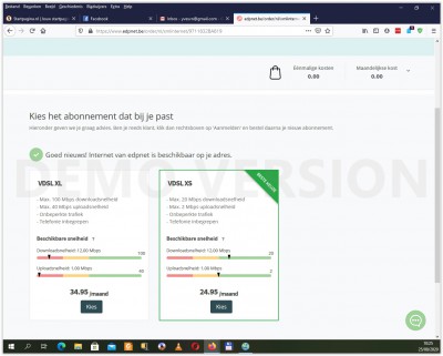

Ik heb intussen de test gedaan :
EDPnet Download 98 Mbps - Upload 39 Mbps
Proximus Download 86,3 Mbps - Upload 14. Gegarandeerd download 62
Momenteel bij All Internet van Telenet : download 180, upload 19 (in theorie download 300)
Verbruik per maand (3 personen heel actief, 4e persoon af en toe) = 850 GB per maand
Zou EDP net VDSL XL voldoende zijn ter vervanging van Telenet?

Die 98/39 bij EDPnet is een 100/40-profiel en het maximale wat je op dit moment kan halen op VDSL.
Ik heb jaren met een 20/4 gewerkt en sinds kort pas 50/4. Die 4Mbps upload is soms traag (zeker in vergelijking met toen ik tijdelijk 35Mbps up had), maar ik kan zeker niet klagen.
Joachim verwijst in Van VDSL XS naar VDSL XL naar Welke internetsnelheid heb je nodig? Lees die pagina even om je een beter beeld te vormen.
Nodig is een breed begrip en is voor iedereen anders.Filibert schreef:Zou EDP net VDSL XL voldoende zijn ter vervanging van Telenet?

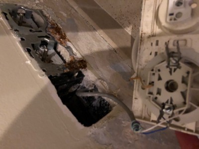

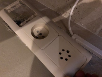

Dan toch nog een obstakel ?
Ik had nog nooit een vaste telefoonlijn thuis. Blijkbaar zou een coaxkabel/koperdraadkabel noodzakelijk zijn voor EDPnet. Onze oprit beschadigen om zo'n kabel nieuw te leggen, ga ik niet doen.
Wat ik wel heb, is binnen zo'n ouderwets Belgacom stopcontact in de muur van de voorgevel met 6 gaatjes, doet dit iets ter zake?

Ja, dat is al een goed teken. EDPnet maakt gebruik van het vaste Proximus-netwerk, wat vroeger bekend stond als het Belgacom-telefoonnet. Je moet dus op zoek naar de plaats waar die koperkabel jouw woning binnenkomt vanaf de straat. Meestal is dat vlak naast de elektriciteitsmeter.Filibert schreef:Wat ik wel heb, is binnen zo'n ouderwets Belgacom stopcontact in de muur van de voorgevel met 6 gaatjes, doet dit iets ter zake?
Op de binnenkomende koperkabel zal EDPnet een nieuwe aansluitdoos plaatsen. Daarop wordt dan de internetmodem aangesloten.

Dat ouderwets ding bevat waarschijnlijk de telefoonlijn vanaf het proximus netwerk waarop de edpnet modem aangesloten kan worden.Filibert schreef:Dan toch nog een obstakel ?
Hierbij zal de installateur dit stopcontact ineens vervangen door een NTP. Check wel is door het oude stopcontact open te schroeven dat er nog een kabel op aangesloten zit

Dat lijkt eerder VVT2 binnenbekabeling. Dit is wellicht niet het eerste aansluitpunt. Je moet echt op zoek naar het andere uiteinde van deze kabel, wellicht is die aangesloten op een ander doosje op de plaats waar de nutsvoorzieningen de woning binnenkomen.
- Berichten: 9
- Lid geworden op: 04 aug 2020, 00:14
- Bedankt: 1 keer
Ok, Raf, klopt dit stopcontact bevindt zich in de bureau, niet in de buurt van de electriciteitskast.
Ik ga daar verder zoeken, want ik wil binnenkort graag de overstap maken.
