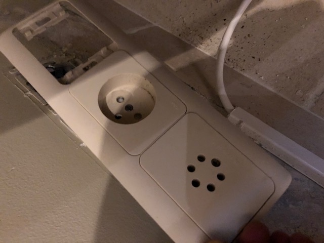

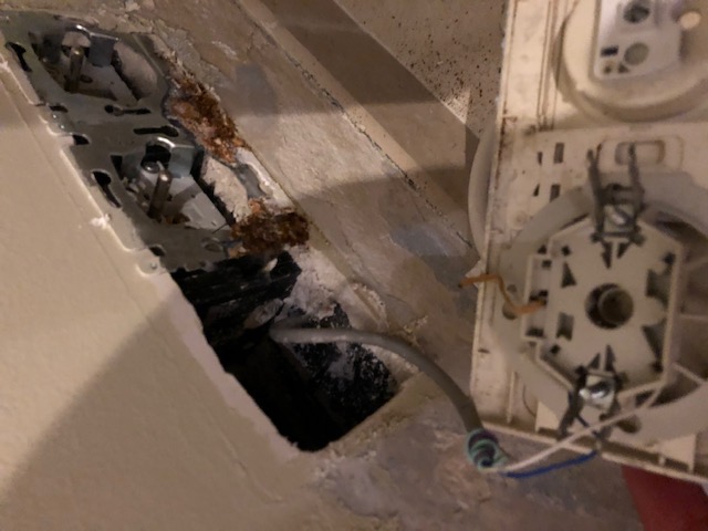

Dan toch nog een obstakel ?
Ik had nog nooit een vaste telefoonlijn thuis. Blijkbaar zou een coaxkabel/koperdraadkabel noodzakelijk zijn voor EDPnet. Onze oprit beschadigen om zo'n kabel nieuw te leggen, ga ik niet doen.
Wat ik wel heb, is binnen zo'n ouderwets Belgacom stopcontact in de muur van de voorgevel met 6 gaatjes, doet dit iets ter zake?

Ja, dat is al een goed teken. EDPnet maakt gebruik van het vaste Proximus-netwerk, wat vroeger bekend stond als het Belgacom-telefoonnet. Je moet dus op zoek naar de plaats waar die koperkabel jouw woning binnenkomt vanaf de straat. Meestal is dat vlak naast de elektriciteitsmeter.Filibert schreef:Wat ik wel heb, is binnen zo'n ouderwets Belgacom stopcontact in de muur van de voorgevel met 6 gaatjes, doet dit iets ter zake?
Op de binnenkomende koperkabel zal EDPnet een nieuwe aansluitdoos plaatsen. Daarop wordt dan de internetmodem aangesloten.

Dat ouderwets ding bevat waarschijnlijk de telefoonlijn vanaf het proximus netwerk waarop de edpnet modem aangesloten kan worden.Filibert schreef:Dan toch nog een obstakel ?
Hierbij zal de installateur dit stopcontact ineens vervangen door een NTP. Check wel is door het oude stopcontact open te schroeven dat er nog een kabel op aangesloten zit

Dat lijkt eerder VVT2 binnenbekabeling. Dit is wellicht niet het eerste aansluitpunt. Je moet echt op zoek naar het andere uiteinde van deze kabel, wellicht is die aangesloten op een ander doosje op de plaats waar de nutsvoorzieningen de woning binnenkomen.

Ok, Raf, klopt dit stopcontact bevindt zich in de bureau, niet in de buurt van de electriciteitskast.
Ik ga daar verder zoeken, want ik wil binnenkort graag de overstap maken.

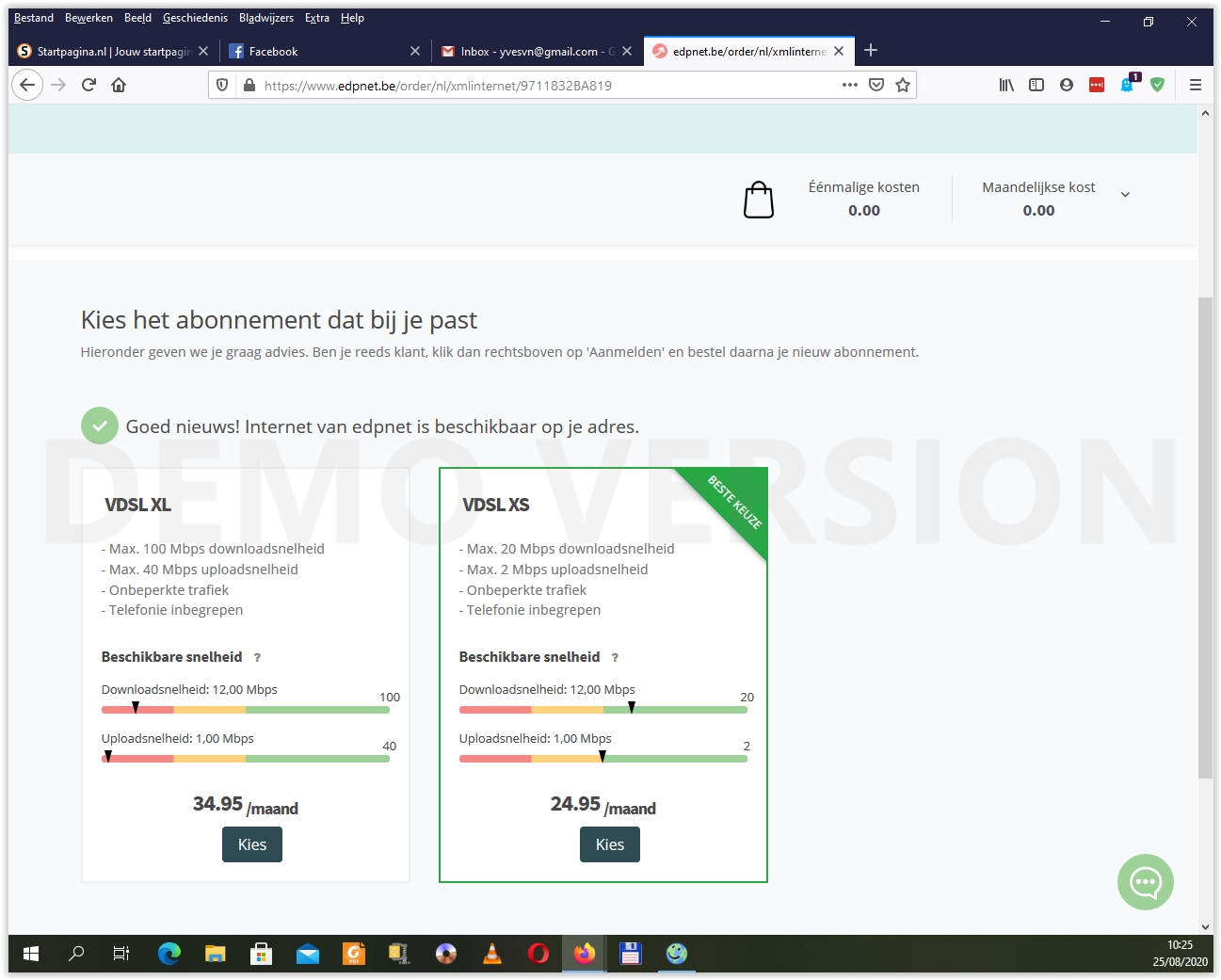

welke snelheid zou ik nu krijgen van EPnet ?
als ik zou gaan voor VDSL XL ,?ik heb nu Proximus 20/4

Hetzelfde als je nu bij proximus hebt

als ik mijn 'telefoonnr' Raw copper in geef krijg ik een 'fout" melding.!!!
Is er nu op geen enkele manier mogelijk een hogere snelheid te bereiken met mijn configuaratie FB 7590 ? Dus wil net naar Telenet overstappen omdat ik dan die 7590 niet kan bezigen.
Als ik de snelheden hier zien 100/40 enz of nog meer krijg ik hart pijn. met mijn 20/4,

Wat houdt je tegen om naar Telenet over te stappen als de snelheid van 20/4 jou hartpijn bezorgt?
Zelfs het goedkoopste Telenet abonnement is nog veel sneller.
De 7590 kan je toch perfect gebruiken bij Telenet: deze heeft zelfs een extra WAN poort, die je op de Telenet modem kan aansluiten.
Tip: vraag bij Telenet de "E-router" (CV8560E), waar je de IPv4 "bridge" kan activeren, zodat je Fritz!Box 7590 een publiek IPv4 adres krijgt.
