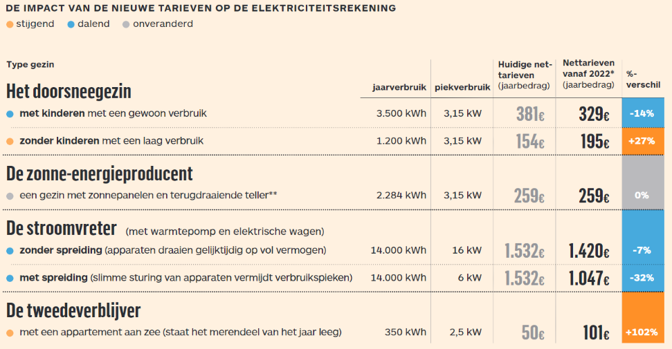

Blijkbaar wordt de prijs voor energie dan goedkoper en komen warmtepomp en (PH)EV eigenaars er beter uit, zeker als ze slimme sturingen gebruiken. Artikel in De Tijd vandaag.

Wie denkt dat de vreg gaat melden dat 60-70% vd vlaming meer gaat moeten betalen voor zijn elektriciteit vanwege die energievriendelijke woning of zijn elektrische wagen zou wel heel naief zijn. Vreg zal er alles aan doen om de vetpotten te vergroten, de gemeentes hebben geld te kort en geen enkele burgemeester wil de belasting zichtbaar verhogen dus de vreg is de pinuet en wij zullen mogen betalen...DarkV schreef:Ons bericht over de nieuwe berekening van de stroomprijzen die nadelig zouden kunnen zijn voor elektrische auto’s, heeft flink wat reactie uitgelokt. Wij hadden een gesprek met woordvoerder van de VREG, Leen Vandezande, voor meer verduidelijking.
https://www.vroom.be/nl/nieuws/intervie ... 2022-23638
In de post hierboven melden vreg via de tijd zelfs dat we minder gaan moeten betalen als je de piek van 3kw niet overschrijdt, maar dat is net de clue van de hele zaak, dat is een bijna onmogelijk iets. Gaat je piek naar 6KW dan mag je 3keer zoveel betalen blijkbaar.. met cijfers kan je alles bewijzen..

En de belangrijkste wijziging staat er nog niet bij:seagull schreef:Blijkbaar wordt de prijs voor energie dan goedkoper en komen warmtepomp en (PH)EV eigenaars er beter uit, zeker als ze slimme sturingen gebruiken. Artikel in De Tijd vandaag.
PV eigenaars zonder terugdraaiende teller (zeker DNB-kosten, misschien ook eli-kosten) die allen buitenhuis gaan werken.
Wanneer de PV's stroom leveren zijn ze niet thuis en als ze t s avonds thuis komen dan, ook al spreiden ze, nemen ze alles van t net af met de nodige DNB bijdragen per afgenomen kWh.
Indien er ook voor de eli-kosten geen terugdraaiende teller (voor bestaande installaties max 15j na installatie datum) is betalen ze evenveel als een niet PV eigenaar!
Waarom investeerden ze dan ooit in PV's?

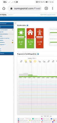

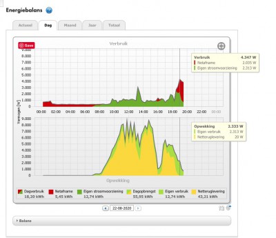

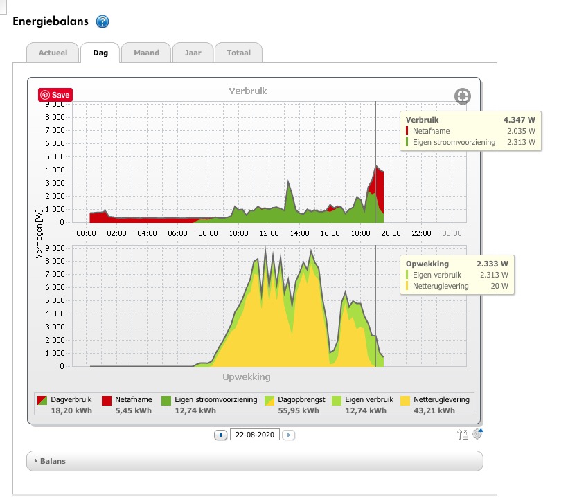

Zonet even een mooie praktijktest. Dit is in de praktijk het actuele instant vermogen dat onze droogkast + oven op 180 gr + ventilatie op hoogste stand nodig heeft: . Dit bleef zo 15 minuten en langer (schommelen tussen 4 en 5 totaal).
De zon is al aan het ondergaan, en in de praktijk vraag ik dus 3 kw instant van het net op. Maar nadien berekent mijn SMA Sunny Home Manager de kwartierpiek, dus een gemiddelde. En dan zie je toch al een heel ander beeld:
Er was gemiddeld 2kw nodig van het net, gezien over een kwartier. Valt mee, toch?

Ik denk, mochten er wolken voorbij drijven, waardoor de productie up en down gaat, je een totaal ander beeld zou hebbenEr was gemiddeld 2kw nodig van het net, gezien over een kwartier. Valt mee, toch?
liegebeestig
- Berichten: 2506
- Bedankt: 88 keer
Bruma , klopt niet. Dit was bij ondergaande zon dus sowieso bijna geen solar power meer. Zeker tegen het einde van de 15 minuten..bruma schreef:Ik denk, mochten er wolken voorbij drijven, waardoor de productie up en down gaat, je een totaal ander beeld zou hebbenEr was gemiddeld 2kw nodig van het net, gezien over een kwartier. Valt mee, toch?
Ligging is wel Oost West.

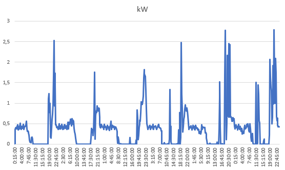

Bij ons zal het momenteel bijbetalen worden met de nieuwe regels (boven de default 2,5kW).
Tenminste, als mijn berekening klopt, van Fluvius krijg je de kwartiertotalen in kWh. kW = kWh / T(h) heb ik als formule gebruikt, in dit geval dus kWh/0.25.
De piek gisteren om 21 uur vind ik wel vreemd. Blijkbaar verbruikt onze vaatwasser veel. Daar vliegt dus al een slim stopcontact op om enkel te draaien onder een bepaald verbruik (en tegen dan waarschijnlijk een nieuw/zuiniger model).

Tja, water opwarmen en drogen vraagt veel vermogen.MClaeys schreef:Blijkbaar verbruikt onze vaatwasser veel.
Dus als je vaatwasser 10 minuten bezig is ga je die plots afzetten omdat je andere verbruik stijgt, om dan 10 minuten later terug op te zetten, ... en zo verder. Dergelijk systeem kan je eventueel gebruiken voor het opladen van je wagen, maar niet voor (vaat)wasprogramma's die je in één keer moet doorlopen.MClaeys schreef:Daar vliegt dus al een slim stopcontact op om enkel te draaien onder een bepaald verbruik
