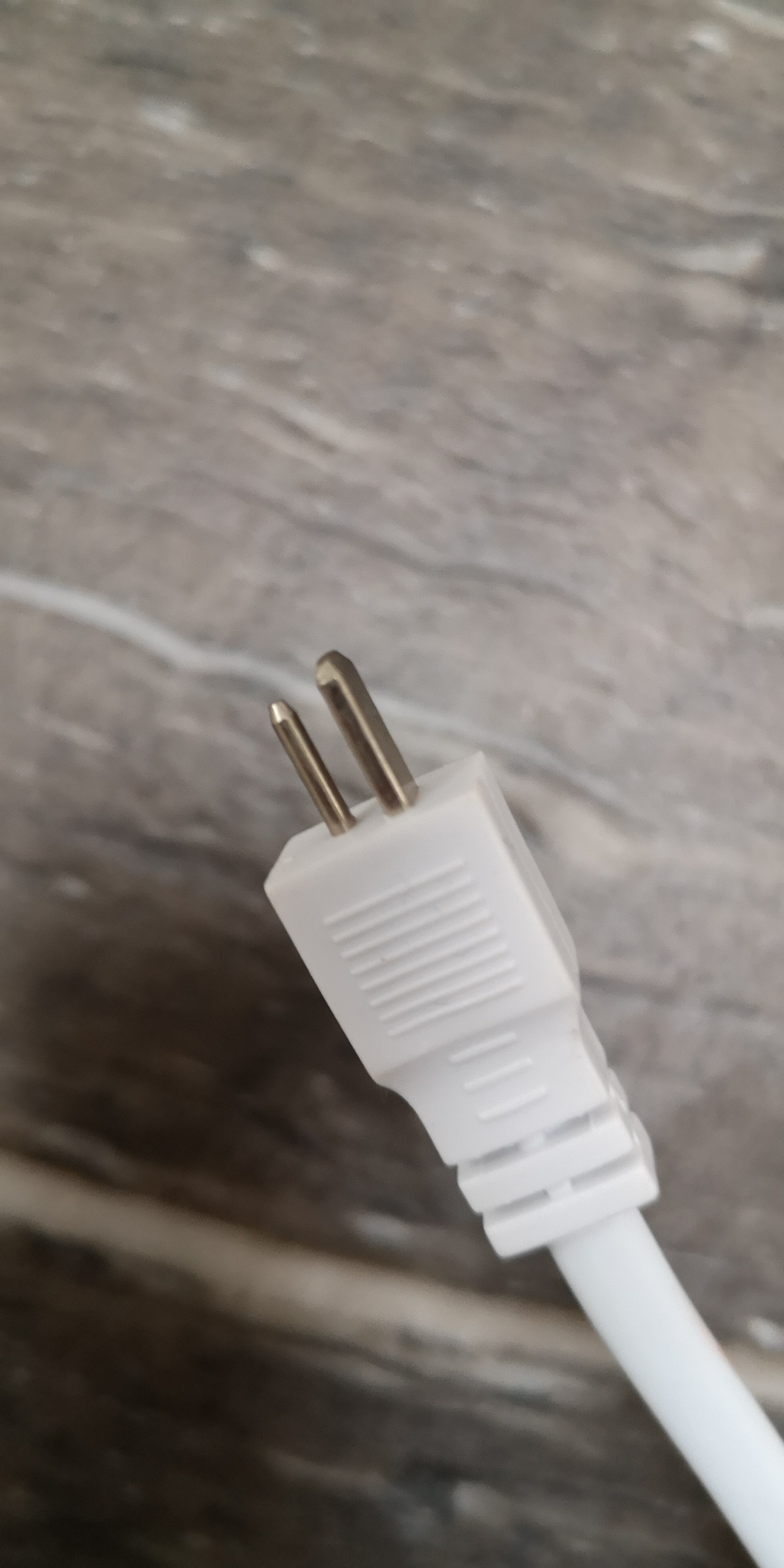

Toen onze dochter geboren were, hebben we van 'vrienden' een Heico lamp kado ontvangen.
Nu kan ik deze niet meteen aansluiten omdat er een connector met stekker ontbreekt.
Mij lijkt het echter niet meteen op een standard tussenstukje.
Iemand die kan helpen. Zie foto's?

Zit er geen 12V adaptor bij ?
						Bedankt voor je reactie.Jan007 schreef:Waar is de adaptor (12 V) voor deze lamp ?
Het is net deze adapter die ontbreekt...
We hebben de lamp zo ontvangen. Het zat dus niet in de originele verpakking ("doorgeefkado").
Wat is de precieze naam van dergelijke adapter en waar kan ik deze (online) aankopen? Het lijt me niet bepaald een standaardapter.

Eens even gezocht maar adapter lijkt inderdaad niet vindbaar. Ik zou een AC-AC-omvormer (220V-12V) kopen, de draden doorknippen en de koperdraden opnieuw verbinden.DimVa1985 schreef:...

Let er alleen op dat je transfo geen minimumbelasting heeft anders gaat het niet werken.

Een 12 V DC adapter is nu niet zo heel moeilijk te vinden om door te verbinden.
Je ziet dat er een G4 lampje inzit, en als dat een halogeenlampje is zal dit prima werken.
Indien een LED-lampje kan je dit eventueel vervangen naar een 12V DC lampje (of eens proberen).

tis dat het een 12V ac moet zijn

Een 12V AC gloeilamp zal evengoed werken op 12 V DC, je zult misschien een paar % meer lichtopbrengst hebben als je DC gebruikt.
Je kunt dus gerust ook een 12V DC voeding gebruiken van bv. een router,... of een autobatterij
Als de standaard G4 halogeen lamp vervangen is door een G4 LED lamp moet je misschien de polariteit omdraaiden omdat door de ingebouwde gelijkrichter in deze LED lamp (diodes) het kan zijn er geen licht uitkomt...

Vermits er 10 watt op staat ben ik er vrijwel zeker van dat het om een halogeenlamp gaat.johan.devos schreef:Een 12V AC gloeilamp zal evengoed werken op 12 V DC, je zult misschien een paar % meer lichtopbrengst hebben als je DC gebruikt.
Ik heb destijds passende transfo's gehad voor aquariumverlichting, maar die heb ik weggegooid helaas.
