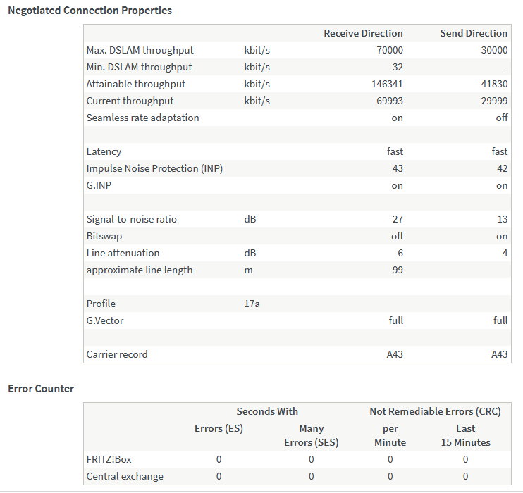

Sinds een tijdje en na een onnodige interventie zit ik nog steeds (van begin dit jaar) op een 70/30 profiel, terwijl ik voordien 100/35 had.
Medewerkers van EDPnet hebben al een aantal keer een TBF gestart, maar zonder resultaat.
Paar dagen geleden toch nog maar eens een ticket voor aangemaakt. Na de onnodige interventie hierboven heb ik ook het een en ander veranderd in mijn netwerk. Mijn FritzBox maakt nu een PPPoE sessie (zodat ik kan bellen via EDPnet) en mijn pfSense router maakt daarnaast nu ook (via de FritzBox) een PPPoE sessie voor de rest van het huishouden.
Na het aanmaken van mijn ticket vroeg een EDPnet medewerker mij geen twee sessie meer te gebruiken, omdat "dat niet de bedoeling is en verbindingsproblemen zou kunnen veroorzaken". Geen probleem, ik dacht dat dit mocht en geen problemen zou geven op het vlak van mijn sync, dus nu loopt alles gewoon over de FritzBox en is er maar één PPPoE sessie actief.
Er werd een TBF gestart. Hieronder mijn lijnwaarden.
Waaraan moet ik mij verwachten, wat zouden de logische stappen zijn in de tijd? Binnen een paar dagen/weken andere waarden (zonder de modem te herstarten/de verbinding te verbreken)?

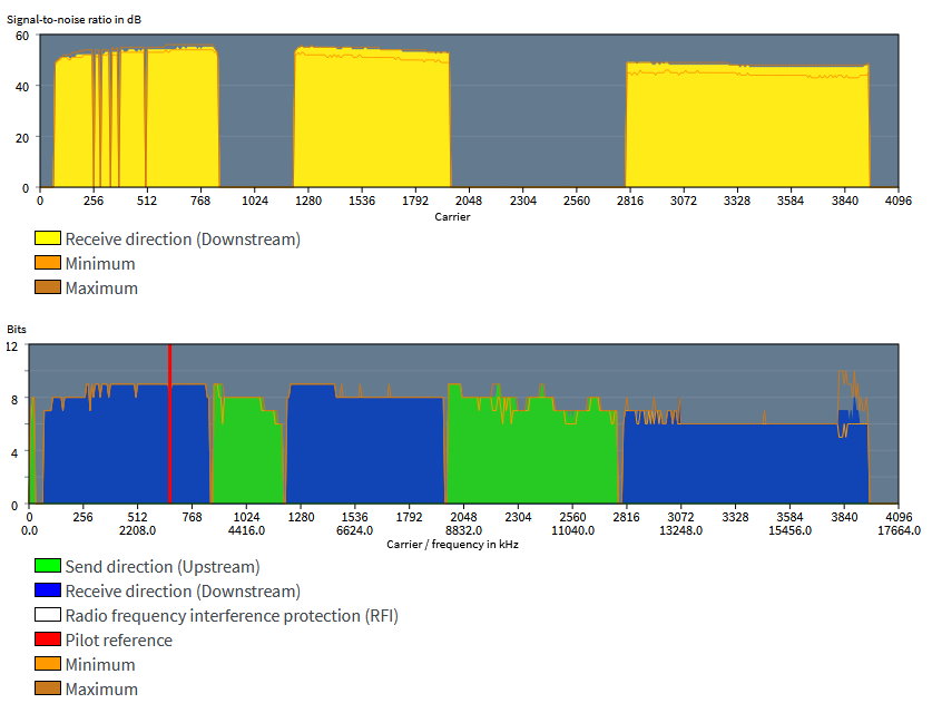

Nog wat recente info over de lijn (die goed leek te zijn):

Mij lijkt 100/35 perfect mogelijk te moeten zijn met die waarden.
Zijn die waarden eigenlijk veranderd sinds die interventie? En sinds kort weer ook in de goeie richting? Of zijn de waarden de hele tijd constant gebleven maar lukt het bizar genoeg niet om hoger te synchen dan 70/30?
- NuKeM
- Berichten: 5693
- Uitgedeelde bedankjes: 129 keer
- Bedankt: 270 keer
De “current throughput” van de download is nooit (meer?) 69999 geweest, maar steeds iets daaronder. Heb de indruk dat dat vroeger nog een beetje lager is geweest dan 69993 kbit/s. De technieker die hier geweest was zei dat dat toch niet heel normaal was en er ‘verlies’ op zat.

We zijn een week verder, maar nog steeds 70/30 profiel.
Men heeft zonet nogmaals een TBF gestart.
Ik zag wel dat de receive direction begon in de 68xxx kbit/s regio en nu is opgeklommen naar 699xx kbit/s
Na disconnect daarnet deze waarden: en beetje later
Lijnwaarden uit ticket net voor TBF gestart werd:
