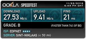

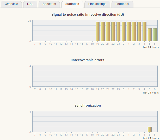

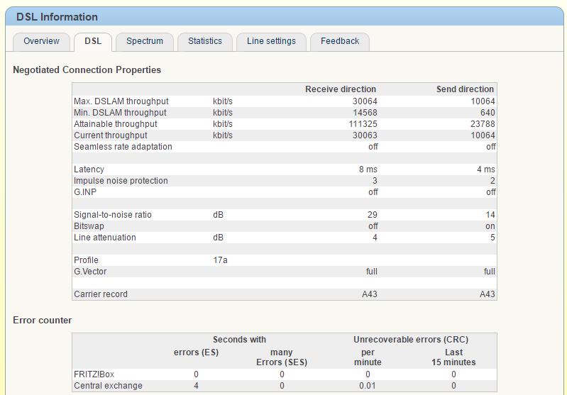

Bij een eerste verbinding kwam ik op een training profiel, maar dat werd al snel het standaard 30/10. Na even mijn kabels weggemoffeld te hebben hieronder de lijnwaarden (ik durf de kabels/router niet losmaken/uitschakelen, om de DLM niet te beïnvloeden... paranoia? :? ) .
Mijn telefonie heb ik nog niet proberen instellen (ik denk ook niet dat dit al zou werken, aangezien ik met mijn over te dragen nummer nog kan bellen via Telenet).
Wat mij alvast iets negatiever opviel bij de Edpnet-verbinding waren de ping-resultaten, deze liggen bij eerste tests ongeveer 8ms hoger dan bij Telenet op hetzelfde moment. Geen ramp, maar mijn oog viel er op. Zelfs de gemiddelde pingtijd naar userbase (server staat bij Edpnet) was 3-4ms beter met een Telenet verbinding. Wel was de ping van Edpnet stabieler.

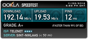

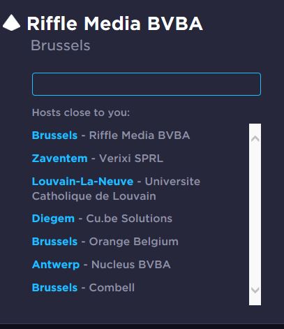

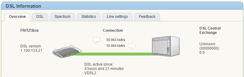

Ter info een vergelijkende speedtest tussen mijn huidige Telenet verbinding en de huidige Edpnet-lijn (beide op server hosted by Edpnet):

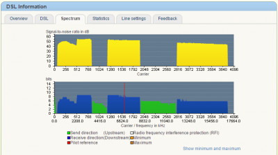

Na 1 dag en 14uur verbinding toch maar eens de moed genomen de kabel uit te trekken en deftig om te leggen naar de router. De lijnwaarden bleven hetzelfde na opnieuw aansluiten. Hopelijk heeft dit geen invloed gehad op mijn TBF. Wel zag ik een gemiddelde van 0.01 unrecoverable errors/min op de central exchange (pakweg 19 errors in totaal sinds aansluiting), maar blijkbaar is dat normaal...

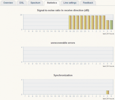

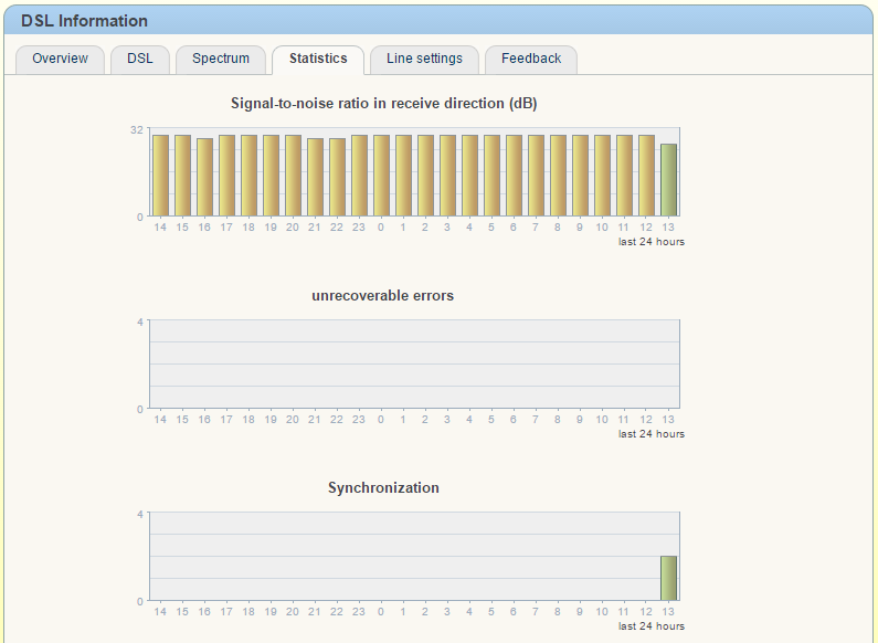

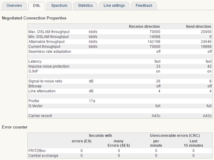

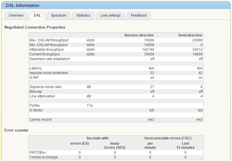

M.b.t. internet nog steeds 30/10 profiel. 6 dagen geleden in de router standaard instelling om elke nacht een reconnect te doen afgezet (wie weet heeft dat een invloed). Ondertussen al 6 dagen continue verbonden.
Wel blijft mij het aantal Central exchange errors opvallen, bijna 90 voor 6 dagen, maar ik blijf er van uitgaan dat dit geen probleem is.

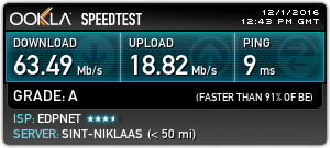

Vandaag heb ik mijn mailtje gekregen van EDPnet met de melding dat mijn bestelling is geactiveerd. Maar er is meer, plots stond ik op een 70/20 profiel :beerchug: en vectoring is ook actief (dus mogelijk binnenkort nog verdere verhogingen). Enkele sfeerbeelden:

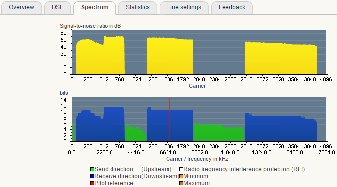

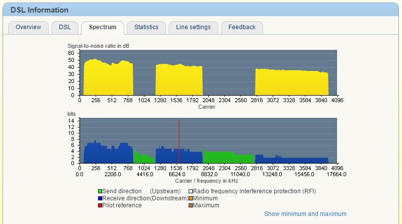

Wat wel opvalt is dat de up 19.999 kbit/s is en geen platte 20.000 kbit/s. Mogelijk komt dat wel in orde.
Aan wat ik kan opmaken uit de lijnwaarden zit er nog rek op naar boven :) ik hou jullie op de hoogte.

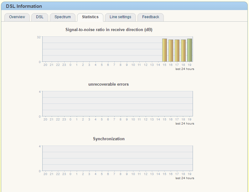

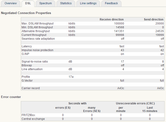

De heugelijke dag waarop mijn profiel op 100/20 kwam. Het duurde dus van 22/11 (installatie door technieker) tot vandaag 16/12 om dit te krijgen, net geen maand (25 dagen).

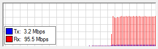

Speedtests geven echter nog steeds 70Mbps down aan :| Mogelijk moet ik even geduld hebben aangezien ik de tests deed nog maar net na de aanpassing van het profiel.
Er is een duidelijke 'cap' te zien op 70. Mogelijk denkt er ergens nog een stukje soft/hardware dat ik op 70 zit :)
Aan mijn installatie ligt het zeker niet, deze trok vroeger de 200Mbit/s van Telenet volledig.
19/12/2016
Na een kleine ingreep van EDPnet haal ik nu de volle snelheid :-D

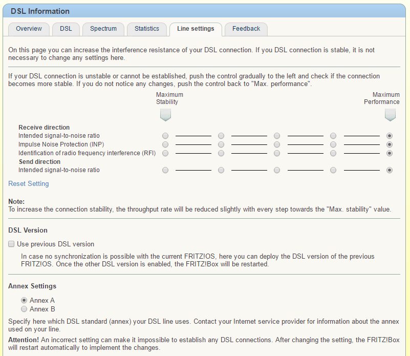

Ook interessant om op te merken dat de technieker voor annex A heeft gekozen (of heb je dat zelf gedaan?), zoals we al reeds vermoedde is het voor internet-only dus niet nodig om annex B te kiezen, hoewel dit wel zo in de installatiehandleiding van EDPnet staat.
NuKeM
Berichten: 5747
Bedankt: 270 keer
Annex A heb ik zelf gekozen omdat er in een EDPnet document stond voor annex A te kiezen indien er een PSTN verbinding was en annex B voor een ISDN. Eigenlijk irrelevant voor mij (raw copper), dus maar A genomen. Daarnaast had ik hier gelezen dat annex A mogelijk betere lijnwaarden kon opleveren :)

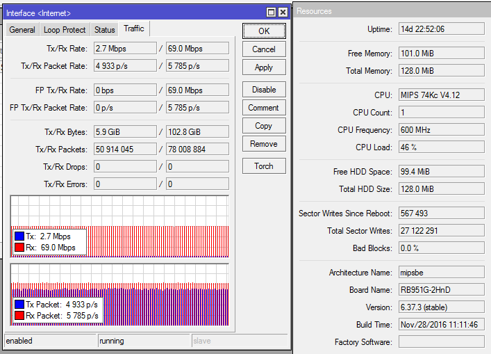

In mijn startpost hierboven staan de speedtests op 30/10 en 70/20 profiel. Maar ik heb speciaal voor jou nog een test gedaan (een er goede):
Wat mij opvalt bij de enkele tests op 70/20 die ik al gedaan heb, is dat er toch wel op de down behoorlijk wat 'overhead' zit. 8,5% in dit geval. Bij Telenet was dat minder (4% op mijn 200Mbit/s)
Edit:
Als ik in mijn Routerboard kijk zie ik wel een stabiele snelheid van 66.5Mbps bij het downloaden, dat is al beter (en betrouwbaarder gemeten).

Vaako69 schreef:
James. schreef:Zaterdagavond TBF aangevraagd via 0800-nummer en een sync op 70/20 gekregen, vandaag is dat verhoogd naar 100/20. Wie is er een happy camper? Bibiii! 8)
Om maar te zeggen dat het wel snel kan gaan.
@James.
Zou jij ook eens een speedtest willen doen en die link hier plaatsen zoals NuKeM heeft gedaan?
Ik doe het met beta.speedtest.net en de resultaten variëren om eerlijk te zijn nogal hard. Het beste na een tiental pogingen verspreid over enkele dagen is het volgende:
(server in Louvain La-Neuve)
ping = 9ms
down = 90.67
up = 18.79
Soms haal ik downstream maar in de zestig ipv tussen de 90 en de 100. Sterker nog, om boven de 90 te scoren moet ik blijkbaar al redelijk wat geluk hebben.
Soit, ik heb de downstream nog niet gestresstest; ik ben vooral blij met de 20Mbps upstream omdat ik mijn eigen wolkje thuis host. :beerchug:

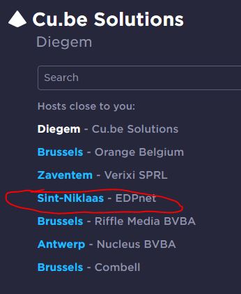

@James.
Waarom neem je de server van EDPNet zelf niet?
Greetings, G33RT
2de locatie: Scarlet Trio Lijnprofiel 70/4 Mbps. amper 88 koper kabel tussen modem en ROP/DSLAM
TV Vlaanderen | Qviart Lunix 4K Dual Tuner met Telenet CI+ module | WaveFrontier T90 v2 antenne
James.
Berichten: 563
Lid geworden op: 20 okt 2008, 19:56
Bedankt: 32 keer
Die kan ik niet terugvinden in de lijst van beschikbare servers: http://beta.speedtest.net/
joriz
Berichten: 624
Bedankt: 49 keer
G33RT
Berichten: 238
Lid geworden op: 30 dec 2005, 21:56
Locatie: Limburg
Bedankt: 24 keer
James. schreef:Die kan ik niet terugvinden in de lijst van beschikbare servers: http://beta.speedtest.net/
Inderdaad hij heeft gelijk, ik kan deze ook niet terug vinden in de lijst !!!!
Zoals je ziet heb ik enkel keuze uit 7 verschillende servers.
Maar dan neem je toch gewoon: http://www.speedtest.net/
Greetings, G33RT

JoskeVermeulen
Berichten: 734
Locatie: Liedekerke
Bedankt: 131 keer
Edp invoeren in het tekstveld.

James.
Berichten: 563
Bedankt: 32 keer
Vaako69 schreef:Inderdaad hij heeft gelijk, ik kan deze ook niet terug vinden in de lijst !!!!
Aha, toch iemand!
Vaako69 schreef: Maar dan neem je toch gewoon: http://www.speedtest.net/
Zot, ik heb geen flash plug-in meer en wil die ook niet meer. 8)

Hier nog (steeds) geen verandering in profiel. Ik ben nu al 8 dagen en 15 uur verbonden sinds DLM actief werd.
Op basis van Schneiders post i.v.m. DLM wordt de evaluatietijd dus (+ 3 gedaan om aanpassing langs mijn kant zichtbaar te maken en gecumuleerd om wachttijd sinds DLM actief te zien):

Vandaag toch maar eens (tegen beter weten in) mijn FRITZ!Box een herstart gegeven in de hoop een andere sync te krijgen.
'Helaas' nog steeds 70/20 profiel na +15 dagen al.
Wat ik wel opmerk is dat ik na de herstart op Carrier record A43c zit (dus niet A43). Daar heb ik hier nog niets over teruggevonden... weet iemand hier iets meer over? Is dat positief/negatief?

Ik zit dus nu op 100/20 profiel. Echter wel met een 70Mbps cap (zie startpost a.u.b.).
Iemand een idee hoe dit komt?
Berichten: 17523
Bedankt: 1272 keer
Idem hier.
Ik heb een sync van 100/20 (nu nog met de bbox3, FB7360 zal ik dit WE installeren) en op alle speedtests kom ik niet boven 70/20 uit.
Joachim
ISP Staff
ISP Staff
Berichten: 559
Twitter: jslabbaert
Locatie: Sinaai-Waas
Bedankt: 581 keer
PM even jullie klantennummer, kan vlan capaciteitsissue zijn.

De uitleg: EDPnet moet bij Proximus een hoeveelheid bandbreedtecapaciteit afhuren voor elke node waarop een van hun klanten zit aangesloten. Het kan zijn dat wanneer hun klanten maximaal syncen aan 50 of 70Mbit, dat ze dus maar 70/70 afhuren bij Proximus. Wanneer een klant dan (bv door vectoring) ineens kan syncen aan 100Mbit, dan verandert de capaciteit niet automatisch direct mee, maar moet dat manueel worden opgevolgd door iemand bij EDPnet.
Klopt het zowat?
Joachim
ISP Staff
ISP Staff
Berichten: 559
Twitter: jslabbaert
Bedankt: 581 keer
James. schreef:De uitleg: EDPnet moet bij Proximus een hoeveelheid bandbreedtecapaciteit afhuren voor elke node waarop een van hun klanten zit aangesloten. Het kan zijn dat wanneer hun klanten maximaal syncen aan 50 of 70Mbit, dat ze dus maar 70/70 afhuren bij Proximus. Wanneer een klant dan (bv door vectoring) ineens kan syncen aan 100Mbit, dan verandert de capaciteit niet automatisch direct mee, maar moet dat manueel worden opgevolgd door iemand bij EDPnet.
Dat klopt :-)

Toen vectoring hier actief werd ging ik ook van 40 naar 70 (en later 100/20) terwijl speedtest op 50Mb bleef hangen. Dat is door EDPnet zeer snel opgelost.

NuKeM schreef:Vandaag toch maar eens (tegen beter weten in) mijn FRITZ!Box een herstart gegeven in de hoop een andere sync te krijgen.
Wat betreft A43c. Dit is bij mij maar 1 keer voorgevallen. Zeer weinig info over te vinden. Maar het zou te maken hebben met gereduceerde powerlevels in de up/downstream om zo een stabielere lijn te bekomen.

Nadat ik mijn modem een dikke maand geleden op annex A gezet had ging ik van B43 naar A43. Vorige week ging mijn modem evenwel naar J43. Weet er iemand wat dat zou kunnen betekenen? Sinds vandaag staat de modem weer op A43.
