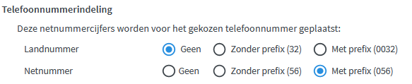

- WalterB1
- Berichten: 2062
- Bedankt: 146 keer
...en dat was het probleem;philippe_d schreef: Misschien ligt het aan de instellingen van jouw OVH lijn in de Fritz!Box (voorbeeld dat de Fritz!Box er een "0" voorzet)?
Kan je andere nummers die met 1 beginnen wel bellen (vb 117 of 119 = testnummer nooddiensten)?
Instellingsoptie gevonden om het stiekem toevoegen van een 0 uit te schakelen. Begrijp niet waarom dat een standaard instelling is. Gaf geen problemen met gewone nummers.12.07.20

Blij dat mijn hint geholpen heeftWalterB1 schreef:...en dat was het probleem:Instellingsoptie gevonden om het stiekem toevoegen van een 0 uit te schakelenInternettelefonie met 01765 via sip5.ovh.be is niet geslaagd. Oorzaak: Address Incomplete (484)
Internettelefonie met 01700 via sip5.ovh.be is niet geslaagd. Oorzaak: Address Incomplete (484)
Je had jezelf toch wel wat frustraties kunnen besparen:
- Het eerste wat je altijd moet doen als een verbinding mislukt is de logfile ("gebeurtenissen") raadplegen. Hier staat meestal wel info met de reden van de mislukte call.
- En als het lukt met de ene provider, maar niet met de andere, dan best eens de instellingen vergelijkingen voor beide lijnen ...
De FritzBox voegt niet "stiekem" een 0 toe. De standard instelling is de volgende:WalterB1 schreef: Begrijp niet waarom dat een standaard instelling is. Gaf geen problemen met gewone nummers.
- De Fritz!Box voegt het zonenummer toe bij de nummers zonder kengetal.
- De Fritz!Box voegt geen landnummer (0032) toe bij de nummers zonder landnummer.
- - in de meeste landen van de wereld moet je geen kengetal vormen, als je een nummer belt binnen jouw eigen zone (zoals dat tot voor enkele jaren ook het geval was in België).
- Bij VoIp gesprekken moet je altijd een kengetal toevoegen (gezien een VoIP supplier niet kan weten vanuit welke zone je belt).
- De Fritz!Box zal dus (standard) jouw netnummer toevoegen, als je een nummer draait zonder kengetal. Die optie kan je uitvinken.
- Bij gewone nummers (nummers beginnend met "0") wordt geen netnummer toegevoegd, vandaar geen probleem!
- - Bij sommige VoiP providers (vb localphone?) moet je altijd een landnummer vormen, ook als je binnen Belgïe belt (gezien een VoIP supplier niet kan weten vanuit welke land je belt)
- De Fritz!Box kan dus jouw landnummer toevoegen, als je een nummer vormt zonder landnummer. Die optie kan je aanvinken.
- Die optie moet je ook gebruiken als je een Belgisch nummer belt via een buitenlandse provider (vb Sipgate).
