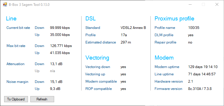

Bbox3 Sagem Tool

Overgestapt van Telenet (Wigo 35) naar Proximus (FlexPack), gisteren technieker alles geinstalleerd.
Gestart op 50 / 15 en hoop op minstens een 85 profiel... zoals een paar jaar geleden toen ik nog proximus had.
B-Box 3 Sagem Tool v0.13.0
Device: B-Box 3 Sagem
Downstream current bit rate: 50 171 kbps
Upstream current bit rate: 14 998 kbps
Downstream max bit rate: 101 213 kbps
Upstream max bit rate: 35 641 kbps
Downstream attenuation: 17,1 dB
Downstream noise margin: 23,5 dB
Upstream noise margin: 21,2 dB
Vectoring down: yes
Vectoring up: yes
ROP vectoring compatible: yes
DSL standard: VDSL2 Annex B
DSL profile: 17a
Estimated distance: 426 m
Proximus profile name: 50/15
Proximus DLM profile: no
Proximus repair profile: no

Welja dat bedoel ik ongeveer
als ik op een 85 geraak zal ik tevreden zijn.
zie hier een kopie van januari 2018 toen had ik deze waarden.
Downstream current bit rate: 85 175 kbps
Upstream current bit rate: 29 999 kbps
Downstream max bit rate: 108 386 kbps
Upstream max bit rate: 35 426 kbps
Downstream attenuation: 16,6 dB
Downstream noise margin: 13,9 dB
Upstream noise margin: 9,0 dB
Vectoring down: yes
Vectoring up: yes
DSL profile: 17a
Estimated distance: 410 m
Proximus profile name: 85/30
Proximus DLM profile: yes
Proximus repair profile: noIntel® i3-10100 Quad-Core @4,10 GHZ. Ram:16 GB DDR4. SSD NVMe 500 GB || Windows 11 Home X64 || GSM Samsung Galaxy A13 @ Hey!
Hey vast Internet 150/15 Mbps. https://www.speedtest.net/result/19679718178
- Patje
- Berichten: 3754
- Bedankt: 115 keer
De technieker zei vrijdag dat DLM nu sneller werkt en idd vannacht al een verhoging naar 85
Downstream current bit rate: 85 000 kbps
Downstream max bit rate: 103 852 kbps
Upstream max bit rate: 37 767 kbps
Downstream noise margin: 12,4 dB
Upstream noise margin: 10,9 dB
Vectoring down: yes
Vectoring up: yes
DSL profile: 17a

Ja, de DLM werkt nu sneller dan een paar maanden geleden. Ik heb onlangs gevallen gezien van fallback met een FRITZ!Box waar, zodra de juiste versie opnieuw was geïnstalleerd en het TBF was uitgevoerd, de DLM binnen een dag zijn actie zou uitvoeren.

Een derde actieve lijn op zo'n oud 'appartementskastje'.
De technicus die de installatie kwam uitvoeren had wel wat problemen. Internet kwam blijkbaar niet vanuit de kast maar nog uit de centrale. Dit heeft hij kunnen aanpassen. Maar bij tests bleek het toch nog instabiel te zijn en heeft een extra interventie aangevraagd. Ben nu ook zelf even mijn Sagem BBox 3v+ van thuis gaan halen en kom op volgende waarden uit:
Downstream current bit rate: 30,063 kbps
Upstream current bit rate: 10,062 kbps
Downstream max bit rate: 78,439 kbps
Upstream max bit rate: 25,712 kbps
Downstream attenuation: 9.5 dB
Downstream noise margin: 22.5 dB
Upstream noise margin: 16.8 dB
Vectoring down: no
Vectoring up: no
ROP vectoring compatible: no
DSL profile: 17a
Estimated distance: 168 m
Proximus profile name: 30/10

Vectoring zal niet actief komen, gezien je aangesloten bent op de LEX.Marsmillo schreef: Zou dat met deze 3de lijn dit dan ook nog wel in orde komen? Vectoring en DLM moeten nog actief komen zie ik.
DLM kan je nog wel verhogen tot max. 70/10 (zone 1 zonder vectoring)
- Marsmillo
- Berichten: 218
- Bedankt: 21 keer
Ai, dat is bummer en ook wel wat raar.philippe_d schreef:Vectoring zal niet actief komen, gezien je aangesloten bent op de LEX.Marsmillo schreef: Zou dat met deze 3de lijn dit dan ook nog wel in orde komen? Vectoring en DLM moeten nog actief komen zie ik.

Ik kan alleen voortgaan op wat er staat:
ROP vectoring compatible = no
GuntherDW
- Berichten: 1139
- Locatie: zwijndrecht
- Bedankt: 78 keer
Ik weet dat er enkele dingen zijn welke meer "assumed" worden dan eigenlijk echt gequeried kunnen worden.philippe_d schreef:Ik kan alleen voortgaan op wat er staat:
Is dit er eentje van omdat beide vectoring down en up op "off" staan? Ik zou de source even kunnen bekijken echter...
EDIT: Yup, voor een bbox2 kan hij het aflezen, uit een bbox3 niet en is het een assumption
public bool? VectoringROPCapable
get
if (VectoringDown || VectoringUp)
return true;
return null;
private set { _vectoringROPCapable = value; }
}Dus als de technieker zegt dat je nu op een ROP zit ipv de LEX (afgaande van de afstand is dat ook zo) moet je enkele dagen wachten tot DLM je vectoring actief zet. Je kan het proberen forceren door je provider te contacteren maar gezien er al een nieuwe interventie gepland is lijkt me dat niet zo slim.

Dat is juist, maar zelfs zonder vectoring aan, zou ik toch verwachten dat de Bbox3 Sagem Tool de ROP herkent als "vectoring compatible"GuntherDW schreef:Ter verduidelijking, "splikspinternieuwe" lijnen worden niet vectored opgeleverd. Dat wordt na een korte periode door DLM "aangezet" voor zover ik het me goed herinner.
Of door de B-box3 eens te herstarten?GuntherDW schreef:Dus als de technieker zegt dat je nu op een ROP zit ipv de LEX (afgaande van de afstand is dat ook zo) moet je enkele dagen wachten tot DLM je vectoring actief zet. Je kan het proberen forceren door je provider te contacteren maar gezien er al een nieuwe interventie gepland is lijkt me dat niet zo slim.
Of er eens een Fritz!Box aan te hangen, dan zie je onmiddellijk op welke ROP je zit..
GuntherDW
- Berichten: 1139
- Bedankt: 78 keer
De tool moet daarvoor naar de naam/vendor ID van de ROP query'en. Ik kan me een discussie herinneren waar dat niet mogelijk leek te zijn met de huidige methode omdat die niet exposed was, of toch niet op een manier dat het makkelijk te doen was?philippe_d schreef:de ROP herkent als "vectoring compatible"
Ik geloof dat je zoiets zelfs al heb je admin access op de bbox3 het niet ziet, afgaande van wat screenshots dat we doorheen de jaren gezien kregen.

Hmm @philippe_d je lijkt toch gelijk te hebben,
in de "version-0.13-dev" branch (zat in master te kijken) is er wel een check toegevoegd welke de ROP info binnenhaalt.
Geen idee of de huidige binary die code ook heeft echter. Als er een "refresh" knop inzit heeft hij deze code ook.
https://github.com/FransVDB/BBox3SagemT ... 273d3fR459

Bij mij staat er bij alles vectoring ‘yes’, maar bij ROP compatible ‘no’.philippe_d schreef:Dat is juist, maar zelfs zonder vectoring aan, zou ik toch verwachten dat de Bbox3 Sagem Tool de ROP herkent als "vectoring compatible"
Sync nochtans prima aan 100/40!

Dan heb je of een Fritz!Box (welke als "TODO" staat voor al die dingen), welke de tool maar half support (is ook niet nodig),
Of de code welke ik aanhaalde werkt niet. Either way kan ik het niet testen omdat ik geen Sagemcom BBox heb maar een Technicolor versie.
Ik laat gewoon de code zien welke in het project zit, of het werkt of niet kan ik niet beamen gezien ik het zelf niet kan (of moet) gebruiken
De nieuwere bbox3'en zijn wel van Sagemcom (de 3V+/AC/... ?) maar dat wil niet zeggen dat alles zomaar ook onderhuids werkt als op de originele versie waarvoor deze tool geschreven is. De tools is origineel geschreven voor de originele sagemcom modellen met hun firmware.

Op de bestaande lijn (in gebruik voor bedrijf):
Vectoring down: yes
Vectoring up: yes
ROP vectoring compatible: yesCode: Selecteer alles
Vectoring down: no
Vectoring up: no
ROP vectoring compatible: noEen dikkere Proximus toevoerkabel komt binnen en loopt naar een grijs kastje, uit dat kastje komen er 3 nieuwe kabels die naar de NTP 2007 lopen.
2 NTP 2007 staan naast elkaar, naast het grijs kastje. 1 kabel loopt naar een achterliggend gebouw (niet van ons). Ik kon dus 2 van de 3 lijnen testen, met de zelfde modem en kreeg dus op de ene lijn YES antwoorden en op de andere NO.
Of en hoe de tool deze informatie test, is mij niet duidelijk en gaat mijn petje te boven.
Maar kan dus wel bevestigen dan de tool bij een een Sagem BBox3V+ beide waarden kan teruggeven.

Hetgeen je laat zien is exact wat ik zei dus. Als beide vectoring up/down op "no" staan, gaat de tool automatisch ook de ROP (indien het om de "oude"? versie gaat) als non-vectoring compliant zetten.Marsmillo schreef:Of en hoe de tool deze informatie test, is mij niet duidelijk en gaat mijn petje te boven.
"Modem vectoring compliant" is een beetje nietszeggende als je een bbox3 hebt maargoed.
Gezien de tool ook werkt op een bbox2 welke wel vectoring friendly is maar niet support denk ik eerder dat het daarom in de tools gezet is.
Gaat dit om een 0.13-dev versie, of 0.12? In principe zou iemand eens de tool moeten aanpakken gezien de code al wat ouder is en enkel onder Windows draait zodat het weldegelijk cross-platform kan zijn maargoed, dat is "toekomstmuziek"
