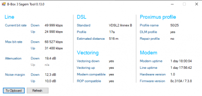

Uw lijn heeft mijns inziens een startprofiel LP085 50/15 Mbps en werd op basis van testresultaten van automatische metingen door "de DLM" (Dynamic Line Mangement system) op een DLM profiel 50/25 gebracht
Vermits de noise margin (verhouding signaal/ruis) in de buurt van 10 dB zit, lijkt een verhoging vermoedelijk mij weinig waarschijnlijk.
Een lijn profiel 70/35 zit er mijns inziens zeker niet in, misschien ooit 60/30; "de wegen van de DLM zijn zijn zoals deze van Proximus frequent ondoorgrondelijk"

Dat lijkt mij een correct analyse.M_016 schreef:Uw lijn heeft mijns inziens een startprofiel LP085 50/15 Mbps en werd op basis van testresultaten van automatische metingen door "de DLM" (Dynamic Line Mangement system) op een DLM profiel 50/25 gebracht
Maar de vraag is wel waarom een lijn op deze afstand (zone 2) zo'n lage downstream "attainable bitrate" heeft (60 mbps), en zo in contrast met de hoge upstream "attainable bitrate" van 30 mbps.
50/25 (LP082) of 60/30 (LP057) zijn toch atypische profielen? Eigenlijk nog nooit gezien...
Ik zou dat toch eens laten uitmeten?

Zojuist naar klanten dienst gebeld volgens hun is dit de maximale snelheid dat ik kan kan hebben en dat er geen enkele storing is op mijn lijn.
Ze vroegen wel om met de buren te vragen of ze ook hetzelfde snelheden hebben, als een van mijn buren hogere snelheden zou hebben kon ik terug bellen en konden ze eventueel acties ondernemen.
TBF heb ik zelf ook uitgevoerd en kwam snel terug op hetzelfde metingen met zelfde profiel.

Op basis van deze lijnwaarden: neen.
Upstream SNR te laag voor een verhoging.

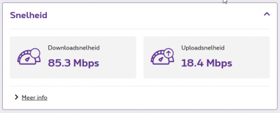

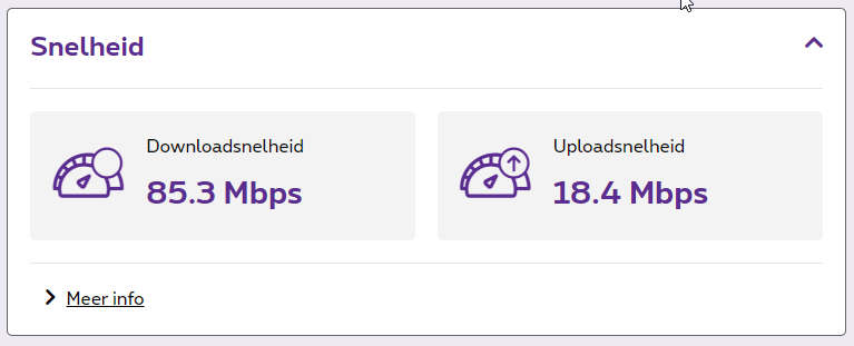

Na een discussie met een collega met Telenet over de zin en onzin van alle snelheden boven 100 Mbit viel het me op dat ik vroeger volgens mij hogere snelheden haalde op speedtests. Tegenwoordig haal ik eigenlijk in de praktijk niet meer dan 85 Mbps terwijl ik toch op een 100/35-profiel zit:
Ik weet het, overhead enzo, maar zoals ik zeg: vroeger haalde ik meer met dezelfde lijnwaarden. Is dat iets algemeens of ben ik de enige die dat merkt?

Ik heb enkel Internet (Maxi) en klassieke telefoonlijn van Proximus, geen TV.
Maar inderdaad, er zitten misschien zoveel 'sluimerverbruikers' verspreid dat een deel bandbreedte daardoor opgesoepeerd wordt. Ik heb echter geen separate router om dat inzichtelijk te maken...
Ook MyProximus geeft snelheden die ik ervaar... Al weet ik niet hoe dat gemeten wordt?

Overhead zou niet meer dan ca 6% mogen zijn. Op een 100 Mbit lijntje zou je dus theoretisch 94 Mbit/sec moeten halen.meon schreef:Ik weet het, overhead enzo, maar zoals ik zeg: vroeger haalde ik meer met dezelfde lijnwaarden. Is dat iets algemeens of ben ik de enige die dat merkt?
In de praktijk toch >90 Mbit/s ...

Heb toch al opgemerkt dat als ik op proximus/internetsnelheid pagina ook 92,6 aflees voor een modem die synchroniseert op 100Mbps.philippe_d schreef: Overhead zou niet meer dan ca 6% mogen zijn. Op een 100 Mbit lijntje zou je dus theoretisch 94 Mbit/sec moeten halen.

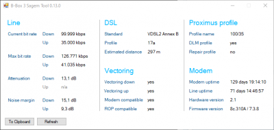

Overgestapt van Telenet (Wigo 35) naar Proximus (FlexPack), gisteren technieker alles geinstalleerd.
Gestart op 50 / 15 en hoop op minstens een 85 profiel... zoals een paar jaar geleden toen ik nog proximus had.

Welja dat bedoel ik ongeveer
als ik op een 85 geraak zal ik tevreden zijn.
zie hier een kopie van januari 2018 toen had ik deze waarden.

De technieker zei vrijdag dat DLM nu sneller werkt en idd vannacht al een verhoging naar 85

Ja, de DLM werkt nu sneller dan een paar maanden geleden. Ik heb onlangs gevallen gezien van fallback met een FRITZ!Box waar, zodra de juiste versie opnieuw was geïnstalleerd en het TBF was uitgevoerd, de DLM binnen een dag zijn actie zou uitvoeren.
