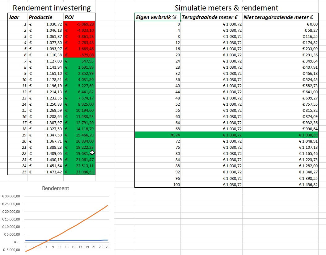

Ik haal even mijn simulatie uit het andere topic boven. 7,5 KWP op 5KW/AC

Bedankt voor de info, voorlopig lijkt me dan inderdaad de 2ktl omvormer interessanter.
