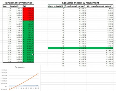

Langs de andere kant vinden we wel normaal dat er verlies is op andere "investeringen" die we doen. Kijk naar belasting op loon of de de brandstofmotor van je auto die meer als de helft van de energie verliest
Dat gezegd zijnde heb je wel de vrijheid straks om geen prosumententarief te betalen je verbruik te optimaliseren waardoor je pakken meer rendement haalt uit je investering.
Ik haal even mijn simulatie uit het andere topic boven. 7,5 KWP op 5KW/AC
