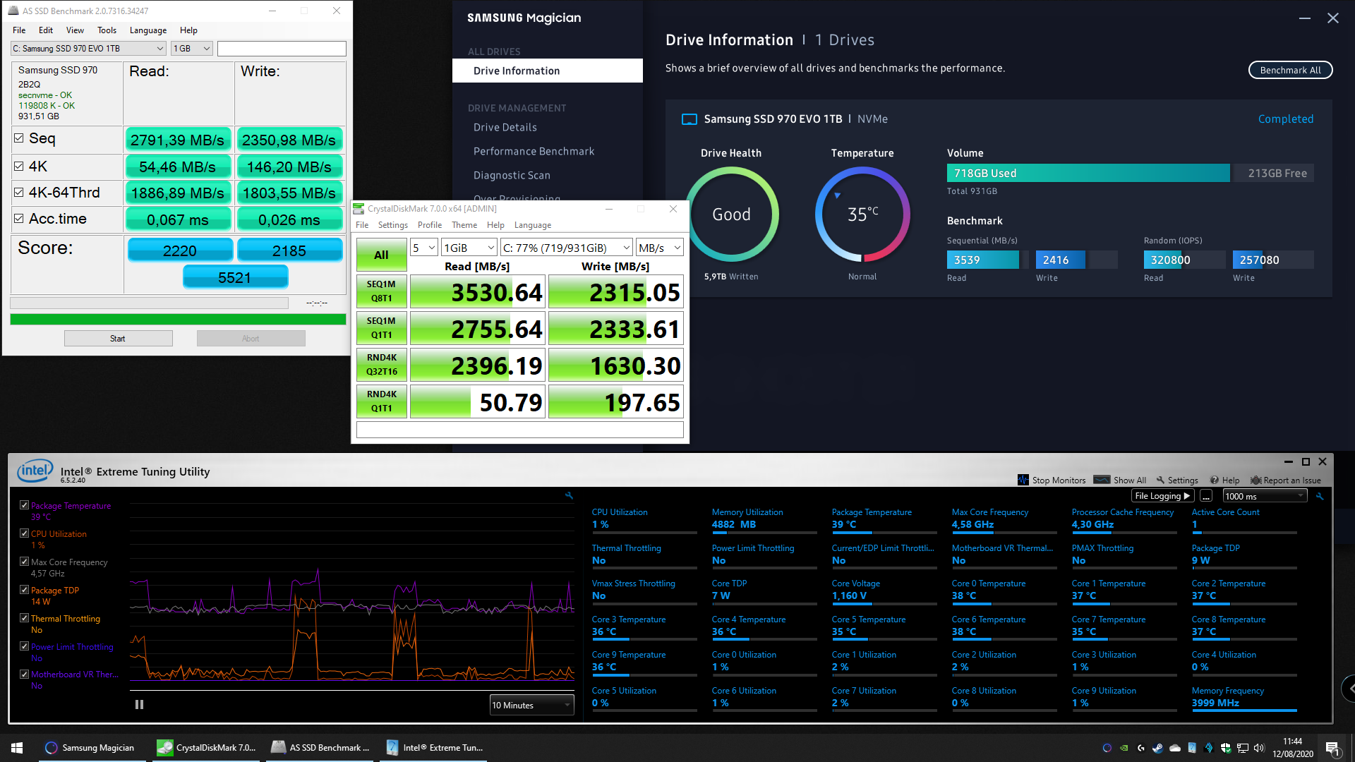

Vannacht eens een Passmark benchmark laten draaien op mijn nieuwe PC met een 970 Evo (niet-Plus). Kijk ik vanmorgen, blijkt Drive Temperature 2 maar eventjes 103°C aangetikt te hebben
. Drive Temperature 1 zat max op 72°C. In idle zijn die temps respectievelijk ong. 60°C en 40°C.
EDIT: ook maar eens Magician geinstalleerd. Daarmee lijkt hij helemaal niet warmer (45°C) te worden na een benchmark. Ben overigens wel verbaasd dat de resultaten een heel stuk hoger liggen dan Dettie hierboven, terwijl het nochtans dezelfde drive is. Bij mij is het echter wel een 1TB ipv 250GB. Maakt size dan zo'n verschil, of ligt het ook gewoon aan andere componenten (bvb MB), en bvb laptop vs PC ?

35°C hier en ik heb het nog niet zien bewegen met alle benchmarks en games dat ik vandaag al gespeeld heb

Ik vraag me af hoe het komt dat ik zoveel betere resultaten haal, vooral qua IOPS (toch iets belangrijker dan Seq), zelfs met een gewone non-Plus.thepretorian schreef: Resultaten van na het kleven van de thermal pads:
Lees en schrijf is verdubbel (geen throttle meer door de hoge temp).
Mijn Magician Benchmark results:
* Seq Read: 3570 MB/s
* Seq Write: 2500 MB/s
* IOPS Read: 350.000
* IOPS Write: 320.000
Die resultaten zijn overigens ook een pak beter dan Dettie hier in deze thread, die ook een gewone 970 Evo heeft.
Ik zie trouwens wel dat mijn Temp in Idle een heel pak lager is (38°C). Jammer dat je met Magician de Temp niet constant kunt monitoren.
Neen, Magician geeft die van de geheugenchips (Drive Temperature in HWInfo64). De controller Temp (Drive Temperature 2) is bij mij typisch ook minstens 20°C hoger onder load, en bij bvb een Passmark test gaat die boven de 100°Cthepretorian schreef:Ik zie in HWiNFO 2 temp sensors, eentje voor de controller en voor geheugen chips?
