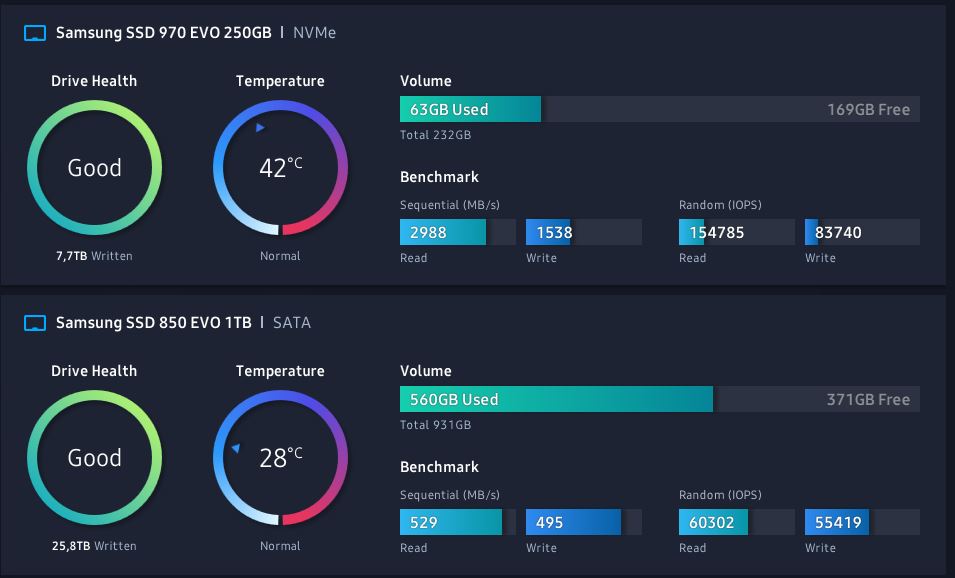

Ik heb de 970 evo (nvme), ding idle :) en een oudere (2.5"sata 3 1TB), je kan duidelijk het verschil zien.
Beiden zitten in mijn asus rog laptop

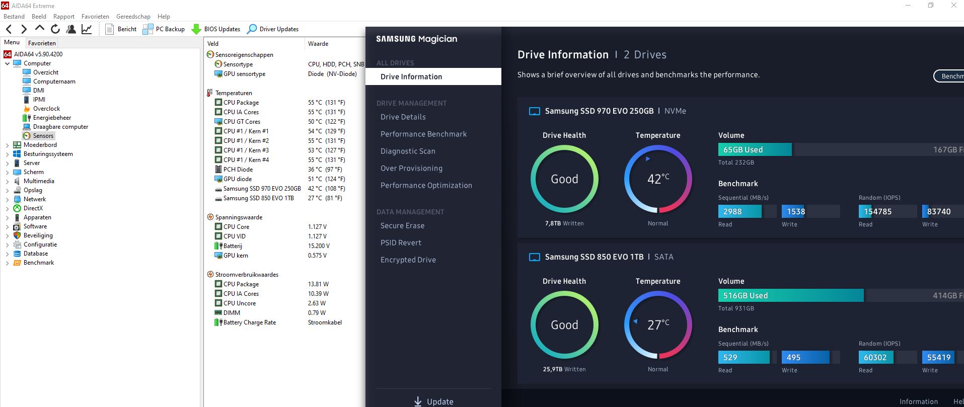

hier toch niet echt een verschil tussen aida en samsung magician
