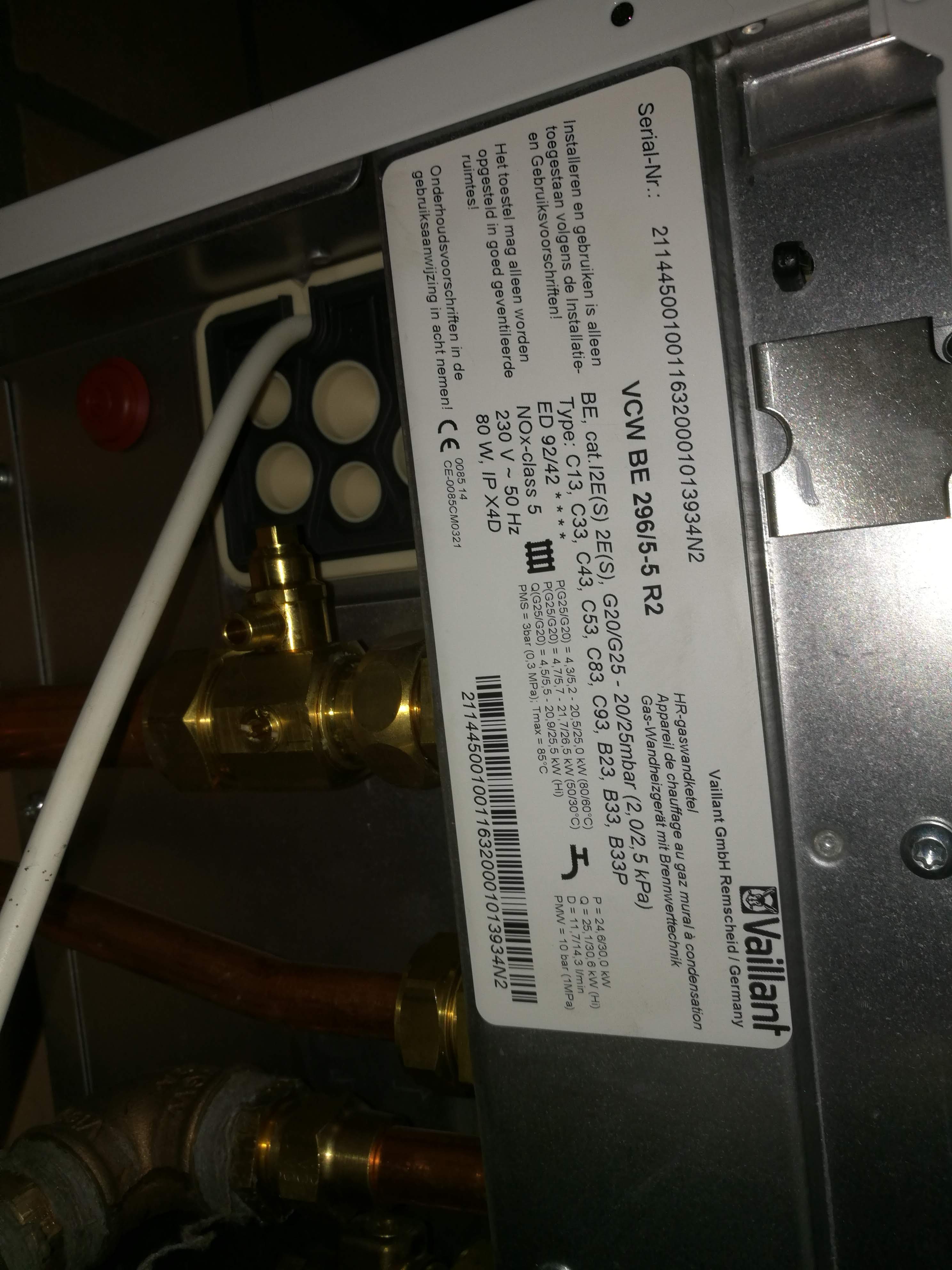

Is het een boiler of verwarmingsketel?
Als het een verwarmingsketel is geef alvast eens product en modelnummer.
Als je het deksel van de thermostaat eens kan losmaken en foto maken van de kabels.
Provider: Telenet ONE.
Modem/Router: Fritz!Box 7590 + FRITZ!Repeater 3000
stybola
Berichten: 175
Bedankt: 9 keer
Beide inéén. Of kan dat niet? Hij warmt onze CV op en geeft warmwater voor douche, kranen, ...
Zelf ken ik er weinig van, maar ik kan bijleren.
info:
- leeftijd van de boiler: onbekend
- ik heb alle papieren behalve facturen. Ben je hier iets mee?
- Vaillant ecotec plus
de foto's zijn rommelig, niet op letten ;)

Bij Vaillant kan je aansluiten op het on/off contact of via een opentherm converter.
https://wifithermostaten.nl/vaillant-op ... -vr33.html
Jou ketel kan beide aan.
Voor uitgebreide grafieken is de boxx thermostaat wel een aanrader.
stybola
Berichten: 175
Bedankt: 9 keer
@alcatel, met dit tussenstukje en een nest daarop kan ik alles doen werken? Zijn er dan nog functies uitgesloten?
alcatel
Berichten: 20
Lid geworden op: 16 feb 2010, 20:14
Klopt. Het tussenstuk is niet verplicht maar laat je ketel wel modulerend werken. Dus zeker geen slechte zaak.
Voor de Rest,Thermostaat functies worden overgenomen. Warm water functie ('temperatuur regelen) blijft beschikbaar op de ketel.
