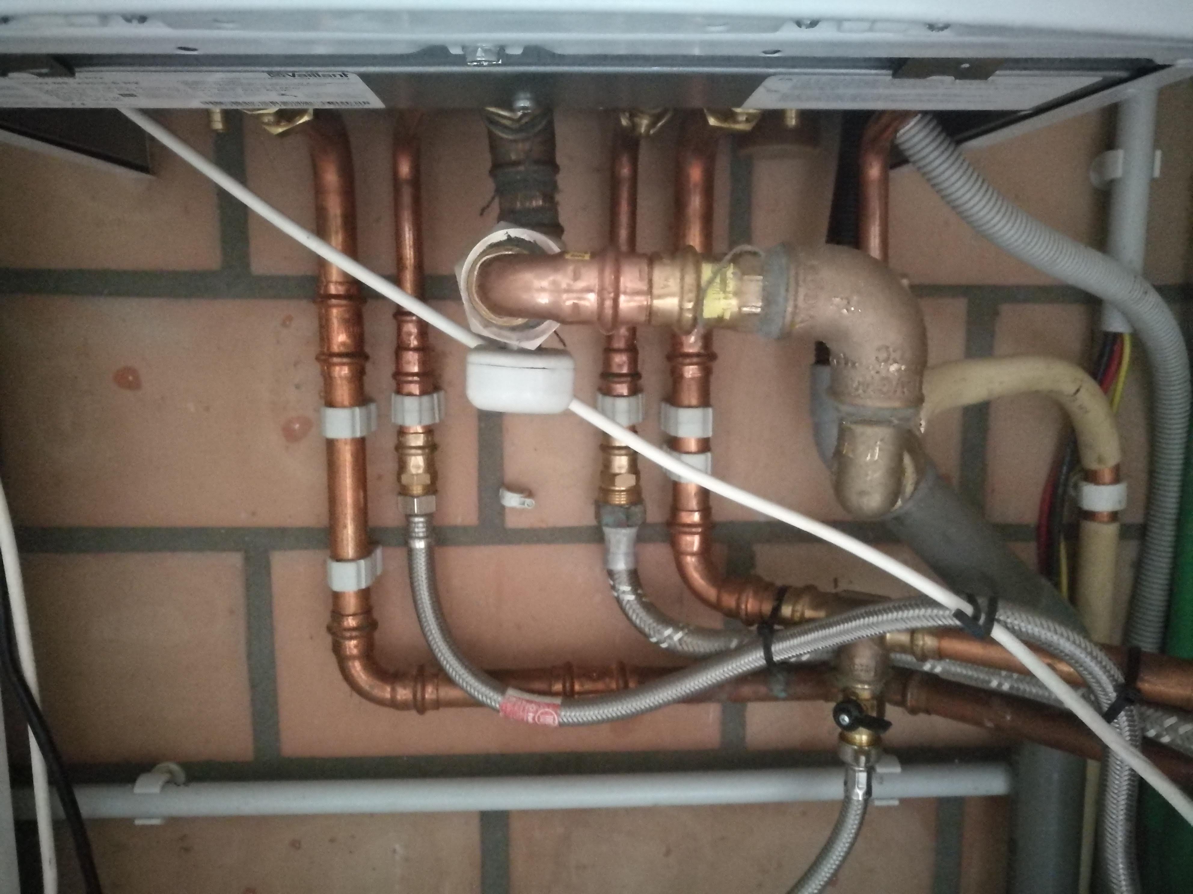

Beide inéén. Of kan dat niet? Hij warmt onze CV op en geeft warmwater voor douche, kranen, ...
Zelf ken ik er weinig van, maar ik kan bijleren.
info:
- leeftijd van de boiler: onbekend
- ik heb alle papieren behalve facturen. Ben je hier iets mee?
- Vaillant ecotec plus
de foto's zijn rommelig, niet op letten ;)

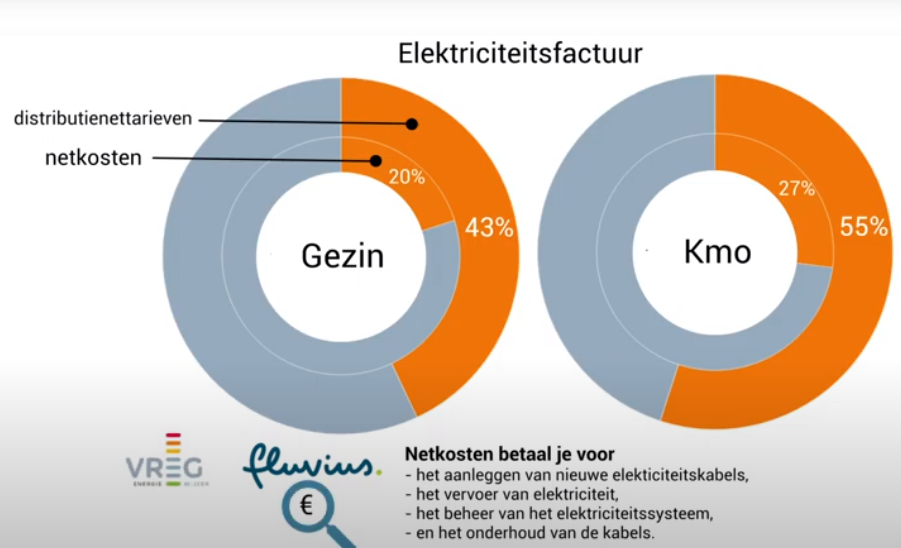

dat kan inderdaad wel.... maar dat hele ding is gewoon pure oplichterij.
ik zou dus al jaren 20% van mijn factuur aan elektra betalen voor onderhoud en vernieuwing van het net... ik heb ze hier in al die jaren 2x gezien.
1 keer toen iemand een paal door de kabel geslagen had, en 1 keer toen er muizen in de wijkcabine gekropen waren.
van onderhoud of vernieuwing geen sprake... dus capaciteitstarief mij goed, maar dan wil ik wel al de jaren dat ik elektra betaald heb voor 20% terugbetaald zien (maar das weer teveel gevraagd, want de staat is beter in oplichten als eerlijk zijn natuurlijk)
