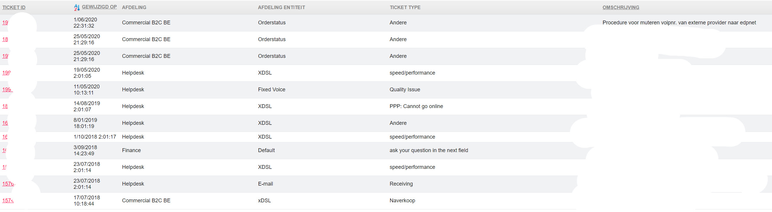

Volledig OFF-Topic, maar toch hier een rechtzetting van uw insinuaties....
Modbreak:
inderdaad volledig off-topic
liegebeestig schreef:Support die je zelf opbelt als er een probleem is en meteen aan de slag gaat door voor mij edpnet te bellen of in te loggen via hun intern systeem?
Je bedoelt: 'eigenaar' belt U zelf, om te vragen wat er aan de hand is? In hun systeem inloggen??? Je zei zelf dat ze niet wisten wat er aan de hand was. :lol: Of de politie belt de inbreker: 'hebben jij ingebroken in woning X? Dan komen we eens langs' :lol:
Euhm, ik moest hen niet bellen, stond gewoon op FB en issues pagina. Nee, was niet uit 'schrik' dat ik hen niet belde, gewoon nutteloos om lijnen over te belasten en hen te laten voorlezen wat op hun issues pagina staat. :lol:
liegebeestig schreef:"Hoeveel support krijg jij van edpnet als je ze zelfs niet durft te bellen voor een TBF?
Wat voor insinuaties zijn dit nu weer? :eek:
