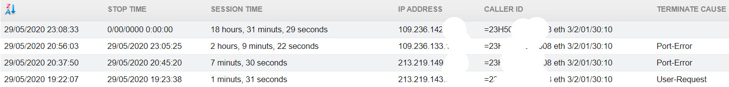

Gisteren 20 keer gereset (eens geen verbinding met VDSL gegevens: foutief of PPE instelling....kon je nadien niet meer aanpassen => reset :-( )

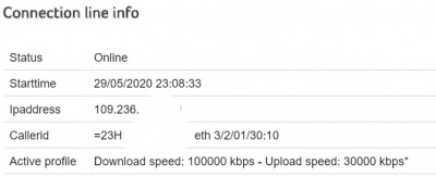

Tja, omdat ik betaal voor 100/40. En ik het maximale wil behalen. Simpel.
Als ze je zeggen in de garage. Een 2 liter motor of een 3 liter motor voor dezelfde prijs. Ga jij dan zeggen? Nee, hoeft niet...mag toch maar 120 rijden op de autostrade.
philippe_d schreef:Als je (naar aanleiding van firmware beta testen) op een fall-back profiel komt, dan heeft een TBF pas zin (om je uit de fall-back te halen). Nu toch niet?
Heb nu bewust een Labor versie op mijn 7490 met een foute VDSL driver geladen (omdat de 7590 netjes geconfigureerd stond om in bridge mode te werken, achter de bbox). Na Fall-back, de BBOX 3V+ terug aangesloten. binnen 10' op 100/30, dan weer op 70/30 en 4 u. later op 100/35

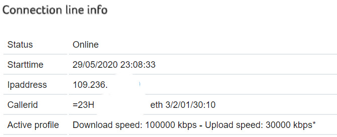

In mijn edpnet staat nog altijd:
'Active profile Download speed: 100000 kbps - Upload speed: 30000 kbps*
Edpnet nu wss. ook blij dat ik ze niet gestoord heb om weer TBF te starten en ganse lijntest moeten doen....
philippe_d schreef:20 keer de modem resetten? Nog een geluk dat Proximus je lijn niet afgesloten heeft wegens nutteloos storen van vectoring bundle :-)
Ik begrijp niet. Iets verkeerd ingeven van VDSL account gegevens, kan je er niet meer aan, en moet je naar fabrieksinstellingen terug....
dus wss. nooit enige connectie gemaakt met de Proximus centrale.
