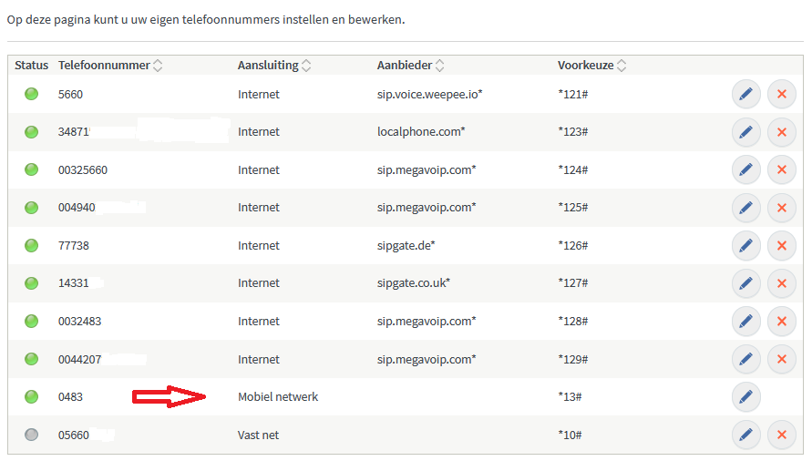

Ik heb een 3G USB Stick in de Fritz!Box 7590 zitten. Via deze 3G Stick kan er ook gebeld worden.
Niet alle 3G USB Modems ondersteunen dat. Van zodra de Fritz!Box een compatibele telefonie modem herkent, krijg je een bijkomende optie om via mobiel te bellen (je krijgt een extra lijn in de lijst met eigen telefoonnummers).
Hiermee kunnen dan ook nooddiensten bereikt worden.

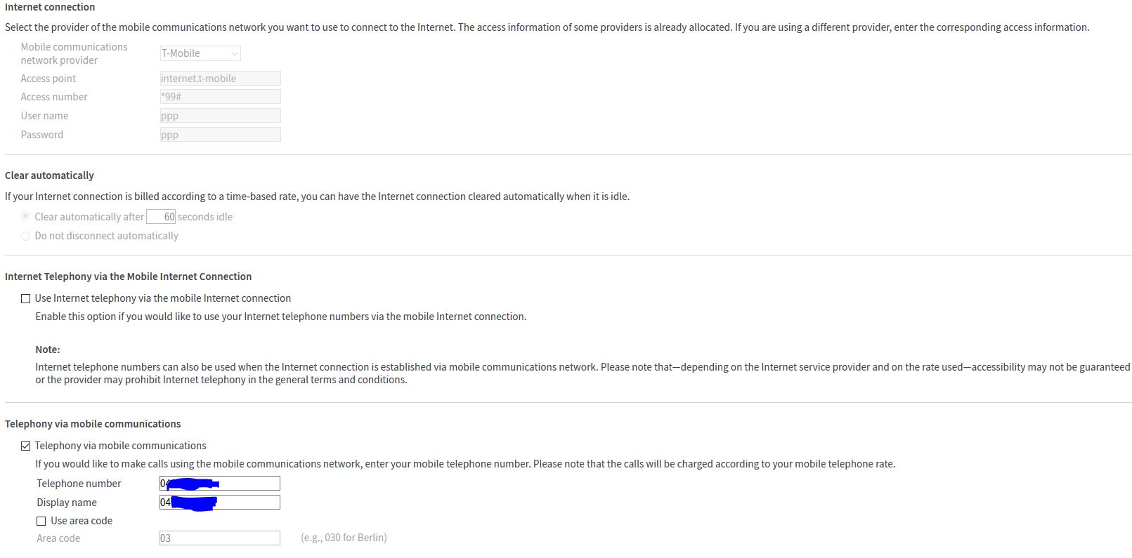

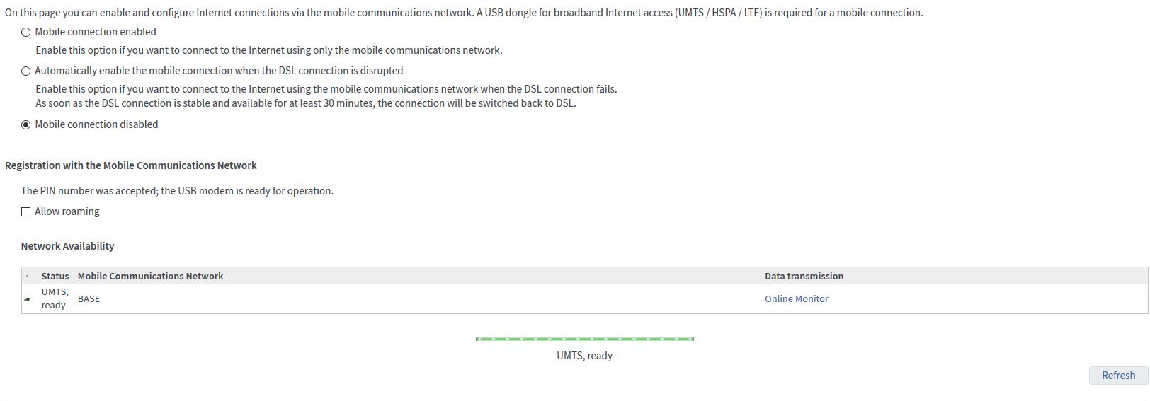

Zie afbeeldingen voor instellingen, als je die juist instelt dan krijg je die te zien in eigen telefoonnummers.

Als de 3G Stick niet voice enabled is, dan krijg je het menu item "Telephony via Mobile Communications" niet te zien!
De Fritz!Box zal eerst controleren of de 3G Stick telefonie aankan.
Maar inderdaad, je moet deze optie (indien zichtbaar) activeren en het mobiele telefoonnummer invullen, zoniet komt deze niet in de lijst met eigen telefoonnummers.

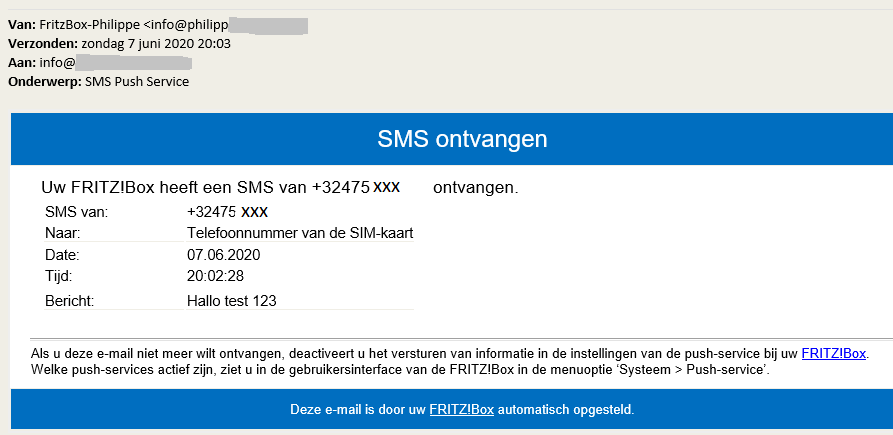

Ter info.
De 3G stick in de Fritz!Box kan ook sms'en ontvangen.
Via de "push service" worden binnenkomende sms berichten gemaild.
