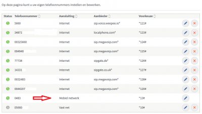

Inderdaad zoals nezriel uitlegt
Ik heb een 3G USB Stick in de Fritz!Box 7590 zitten. Via deze 3G Stick kan er ook gebeld worden.
Niet alle 3G USB Modems ondersteunen dat. Van zodra de Fritz!Box een compatibele telefonie modem herkent, krijg je een bijkomende optie om via mobiel te bellen (je krijgt een extra lijn in de lijst met eigen telefoonnummers).
Hiermee kunnen dan ook nooddiensten bereikt worden.

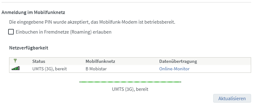

In navolging van Philippe_d, heb ik ook een 3G USB stick aangeschaft. Ik heb een Huawei E173u-1 gekocht (op het duitse ebay-kleinanzeigen.de).
De Fritzbox 7490 herkent de stick - zie screenshot - maar de aansluiting van "mobiel netwerk" verschijnt niet in de lijst met eigen telefoonnummers.
Welke USB 3G sticks laten wel toe, dat je ook kan bellen via deze 3/4G USB sticks?
Bedankt

guidodejongh schreef:Welke USB 3G sticks laten wel toe, dat je ook kan bellen via deze 3/4G USB sticks?
Het probleem met deze 2de-hands Huawei Sticks is meestal niet de hardware, maar de firmware.
Meestal zijn die Sticks op een of andere manier gelockt door de ISP die ze op de markt bracht (Telekom, Vodafone, Tchibo, ...).
Ook de software die toen erbij geleverd was (Mobile Partner) was een ISP versie.
Mijn geheugen laat mij in de steek, want de tijd van modems en "AT" commands is al zolang geleden :-(
Maar als ik me nog iets herinner moest je toen:
  • - een de officiële (Huwaei) versie van "Mobile Partner" gebruiken (in plaats van de ISP versie).
    - een of ander tooltje om te unlocken en de "Voice te enablen".
Jouw 2de-handse Huwaei E-173 zal dus wel OK zijn, maar waarschijnlijk provider gelockt?
Best eens googelen naar "huawei e173 voice enabled": PS - info dateert van 2014, dus al een "eeuwigheid" oud :wink:

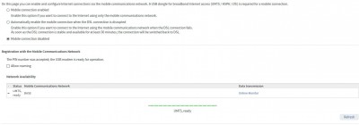

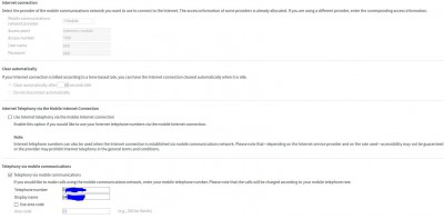

Zie afbeeldingen voor instellingen, als je die juist instelt dan krijg je die te zien in eigen telefoonnummers.
Berichten: 18398
Bedankt: 3732 keer
Recent bedankt: 21 keer
nezriel schreef:
guidodejongh schreef:De Fritzbox 7490 herkent de stick - zie screenshot - maar de aansluiting van "mobiel netwerk" verschijnt niet in de lijst met eigen telefoonnummers.
Als de 3G Stick niet voice enabled is, dan krijg je het menu item "Telephony via Mobile Communications" niet te zien!
De Fritz!Box zal eerst controleren of de 3G Stick telefonie aankan.
Maar inderdaad, je moet deze optie (indien zichtbaar) activeren en het mobiele telefoonnummer invullen, zoniet komt deze niet in de lijst met eigen telefoonnummers.

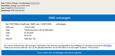

Ter info.
De 3G stick in de Fritz!Box kan ook sms'en ontvangen.
Via de "push service" worden binnenkomende sms berichten gemaild.
